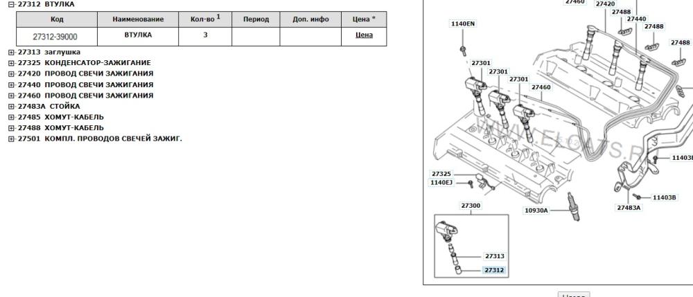

Сообщение Alibek » 25 окт 2018, 12:18
какой парт идет на эту штуку?
Добавлено через 24 секунды:
не пробивается никак
Добавлено через 2 часа 7 минут 33 секунды:
как ее найти отдельно?
Добавлено через 27 минут 14 секунд:
или что нибудь из аналогов, заранее благодарю!

Сообщение VNIKOLAI » 25 окт 2018, 17:22
Привет.
Посмотри вот это - 27312-39000 колпачок для наконечника свечи
и вот тут- http://jp-autoparts.ru/goods/%D0%9D%D0% ... =133714946
http://jp-autoparts.ru/goods/%D0%9D%D0% ... d=66626197
Подходят от ТОЙТЫ но их надо торцевать высоковаты.
Это втулки резиновые которые на конце одеты ,
Образец с собой и на сервис Тойоты, по 50 р за штуку -6 = 300 рубл.

Re: Катушки зажигания 3,5 бензин
Сообщение Alibek » 26 окт 2018, 07:00

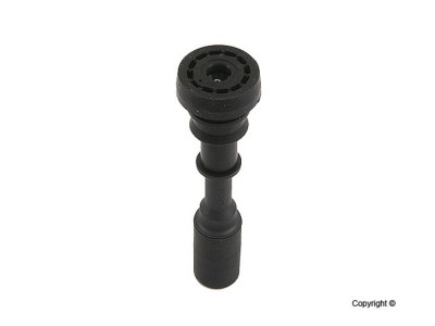

Спасибо большое, но это не то, т.к. мне нужна верхняя резиновая часть наконечника. Номера которые есть, только на втулку и на колпачек. Парт номер не можете подсказать от тойоты и как понимать торцевать? Спасибо!
Добавлено через 2 часа 54 минуты 52 секунды:
нашел в нэте SPP86E
https://www.mundorepuesto.com/parte/bot ... 86e-37696/
Сообщение VNIKOLAI » 26 окт 2018, 12:34
Привет
Это все продается в сборе.
В ссылках это все есть .
Торцевал, так как они высоковаты, одевал на головку головку в дрель и острым ножичком концом отрезал лишнее.
Сообщение Alibek » 26 окт 2018, 13:20
Привет! Я уже заказал SPP86E. Благодарю!

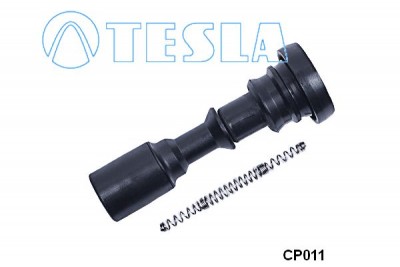

Сообщение fisenko » 29 май 2019, 10:58
Номер наконечника катушки: CP011 марки Tesla для G6CU, около 400р за штуку
