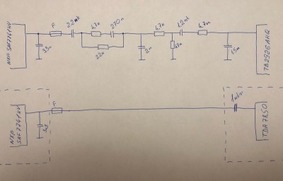

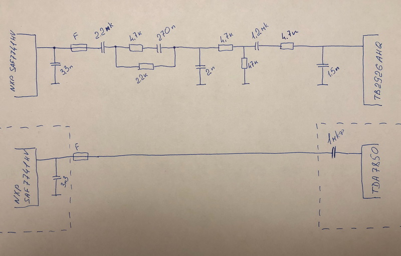

И еще на этих магнитолах в цепи от звукового процессора до усилителя стоит фильтр, который режет звук. На сколько я понимаю это сделано чтобы подкорректировать звук под штатные динамики (чтобы они не булькали, не зарывались и т.д.). Я на X8BB попробовал от этого фильтра избавиться. Пошел кардинально. По даташиту процессора на выходе должен стоять только конденсатор 3,3n на землю и все, дальше уже линейный выход. По даташиту на усилитель на входе стоит только разделительный конденсатор. Получается что все остальное это шаманство разработчиков магнитолы. Я удалил все лишние детали фильтра (оставив только конденсатор 3,3n на землю и нулевое сопротивление F) и замутил прямое прохождение звука, поставив только сверху пленочные разделительные конденсаторы 1мкф. Получилось как на нижней схеме. В результате эксперимента звук немного изменился. Я не меломан, но низы стали мягче. Все это слушалось на штатной акустике. На нештатной акустике, думаю будет заметнее.
