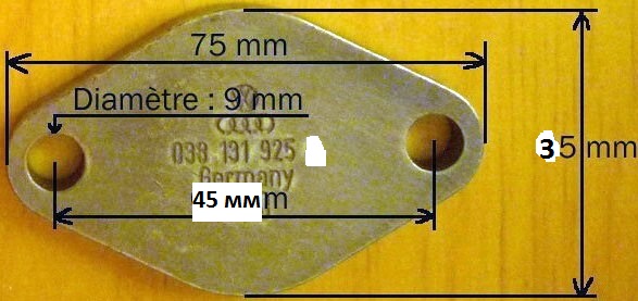

Друзья подскажите, забрал сегоднязаглушку ваг и прокладку HANS PRIES
110376346 , но прокладка больше заглушки и отверстия под болты не совпадают, так и должно быть?

Простите друзья, видимо не ту заглушку заказал, надо было 038 131 925 A, а я взял 038 131 925
Alex20203
Сообщения: 38
Зарегистрирован: 20 сен 2018, 21:37
Откуда: Ставрополь
Re: Система EGR на Sorento 2.2D
Сообщение andrey27a » 27 сен 2018, 21:23
Alex20203 писал(а):038 131 925
Да у этой другие размеры, если есть возможность выложи её размеры, может она подойдёт на сторону впускного коллектора, то можно будет ваще трубку скинуть.

Там прокладка является отличным шаблоном для заглушки . Без размеров делал из нержавейки 10 минут с двумя перекурами .

Эх жаль что не подходит со стороны впускного коллектора, там другой размер
