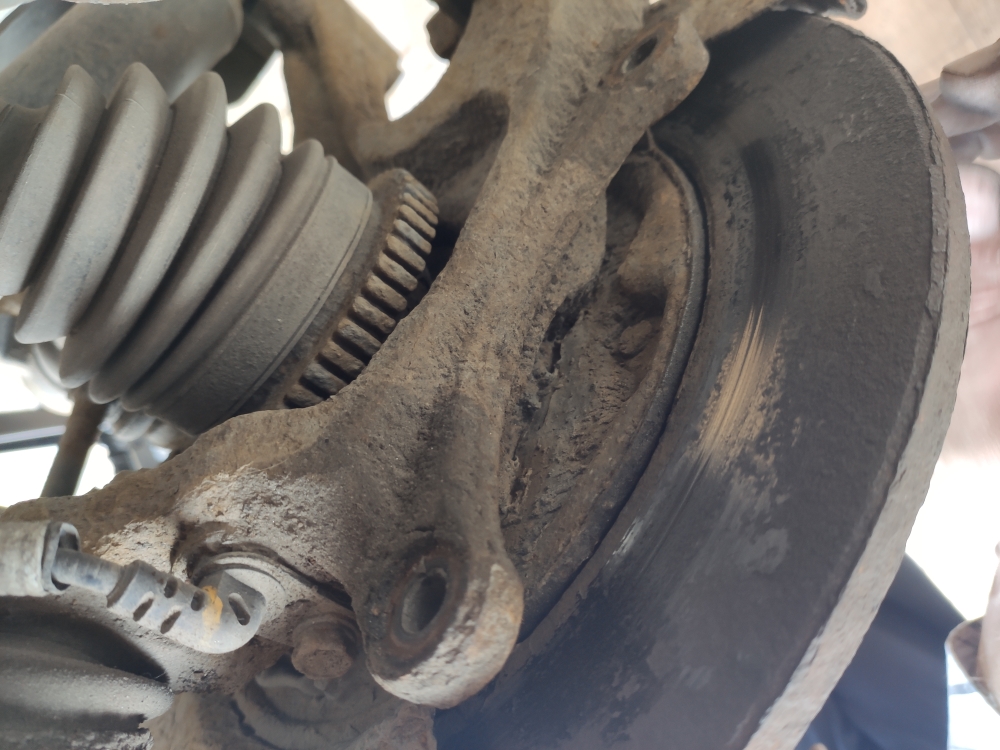

Сообщение woozex » 12 июн 2022, 21:22
Доброго дня!
Сзади стоят диски TRW с 2018 года. Внутренняя поверхность не имеет зеркала, прилегающая колодка сточилась больше, чем внешняя.
Подскажите, пожалуйста, надо ли в обязательном порядке менять диск? Замена колодок без замены диска имеет смысл?
Полез проверять состояние из-за торможения рывками, направляющие и поршень ходят норм, осенью был ремонт задних суппортов с заменой направляющих и поршней.

Сообщение ...Михалыч! » 12 июн 2022, 21:49
woozex
попробуй очень легко проточить внутреннюю плоскость ,а вот потом уже новые колодки...
и обрати внимание на гребенку авс - много грязи, так и датчик "потерять" можно...

Сообщение woozex » 12 июн 2022, 22:05
...Михалыч!, спасибо за советы!
Посмотрю еще состояние второго диска, посчитаю разницу между новыми дисками и проточкой. Пара новых дисков вроде от 8000. Проточку никогда не делал.
Можно про гребенку подробнее. Что с ней надо делать?

Сообщение ...Михалыч! » 12 июн 2022, 22:16
woozex
ребра гребенки выпуклые -толи грязь ,толи окалина у тебя... а должны быть прямоугольными... металщетка должна помочь... я так "потерял" датчик авс (правда на другом авто)
если же щётка не поможет, то небольшой молоток с нежными ударами... :D

Сообщение paaltel » 13 июн 2022, 07:37
[user]...Михалыч![/user] писал(а):попробуй очень легко проточить
Ну, судя по фото, проточкой здесь уже не помочь. Если сам и бесплатно, то, конечно, попробовать можно. До первого сильного торможения. Чудес, к сожалению, очень мало.
Добавлено через 4 минуты 50 секунд:
Ну а, как я понимаю, мало кто из нас владеет токарным станком, то процедура проточки просто неминуемо увеличивает стоимость новых тормозных дисков.

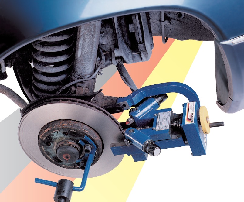

Сообщение syv » 13 июн 2022, 21:26
paaltel писал(а):
[user]...Михалыч![/user] писал(а): как я понимаю, мало кто из нас владеет токарным станком, то процедура проточки просто неминуемо увеличивает стоимость новых тормозных дисков.
Ну на сервисе нет токарного станка, а есть приспособа, где проточка диска происходит без снятия такового с машины.,

Сообщение Hotdad » 14 июн 2022, 08:21
Обратите внимание, что у приблуды ДВА резца с разных сторон диска, что позволяет скомпенсировать осевое усилие на резце и диске и тем самым минимизировать осевые деформации при точении. У токарного станка такого нет и посему возможность точно проточить диск сомнительна. Так что предлагаю забить на эту сомнительную процедуру, тем более что стоимость недорогих китайских дисков фактически равна её стоимости.

Сообщение woozex » 14 июн 2022, 20:47
Всем спасибо за советы. Проточкой заниматься не буду. Мастер еще предложил попробовать поставить новые недорогие колодки и посмотреть на результат. Пока заказал только колодки.

Сообщение eval » 15 июн 2022, 15:23
woozex писал(а): Мастер еще предложил попробовать
А вот это существенное дополнение. Значит ремонт задних суппортов проводил не ты сам. А вот теперь рассуждай. Чудес не бывает. Внутренняя колодка по какой-то причине не прилегала к диску. Либо ее перекосило (неоригинал, поврежденная геометрия, брак, пластина погнута/потеряна?), либо направляющие закисли, либо изменилась геометрия самого суппорта со скобой. Мастер твой где-то накосячил. Диск тут не при чем. И простая замена колодок может не дать результата. Нужно все перебирать заново на этом колесе.
