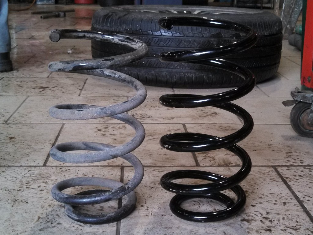

Пробег 70т.км. Установил задние пружины KAYABA RC6343, амморты остались родные.
RC6343 – это пружины для 7-ми местной Санты. На штатных пружинах зад сильно просел за 5 лет, постоянные пробои на плохой дороге замучили. Отбои были, но крайне редко.
На фото пружины штатная и Каяба. Основное отличие заметно сверху, у Каябы длина прутка чуть больше. Коробка не скажу, что оригинальная, слишком непрочная. Пружины пришли со сколами, пришлось подкрашивать.
Конечно, изменения в лучшую сторону. Зад поднялся. Было до арки 78см, стало 83см (колеса R18 235/60), при полной загрузке 81см. Пробоев/отбоев пока не наблюдаю, ну может ездить стал аккуратнее. -))) В общем советую.
