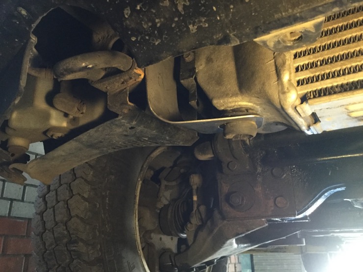

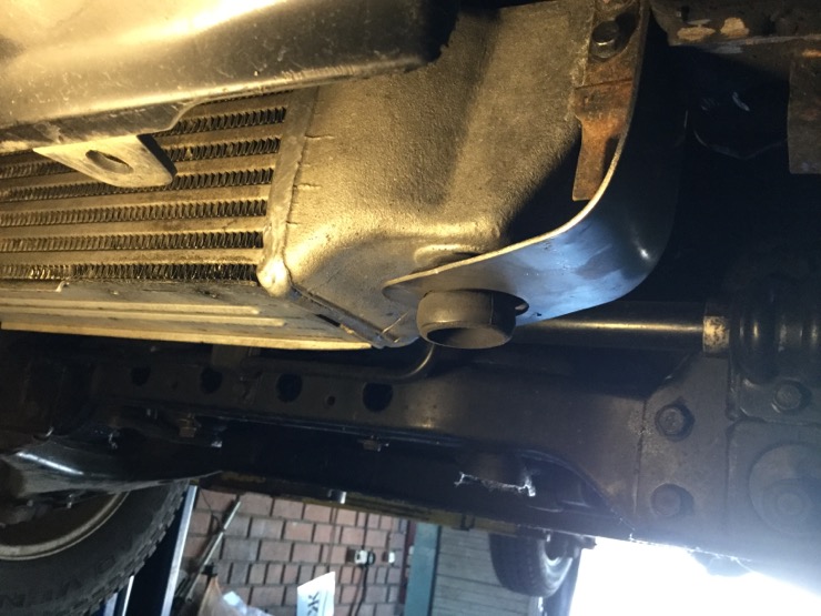

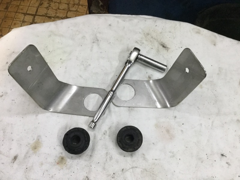

Сообщение Sandver58 » 29 июн 2018, 23:00
Решили товарищу помыть кулер. Народным болгарским инструментом безжалостно отмахнули уши, сняли и отмыли кулер. Затем из 2-мм нержавейки изготовили 2 зеркально- симметричных кронштейна и потавили по кулер. А вот так это выглядит.
