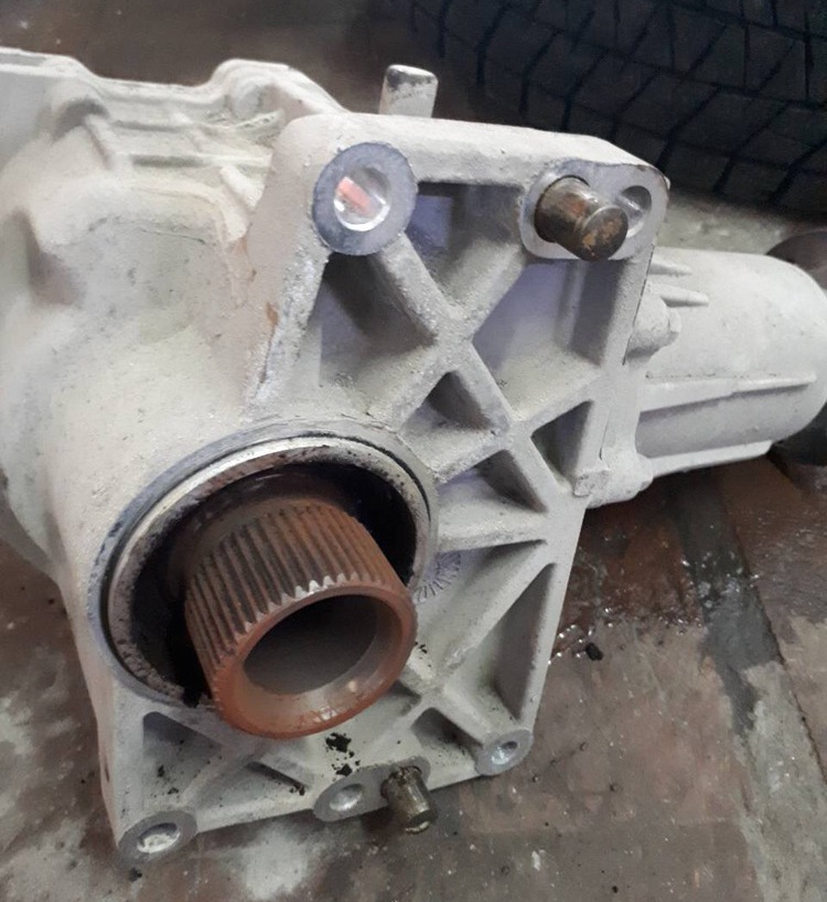

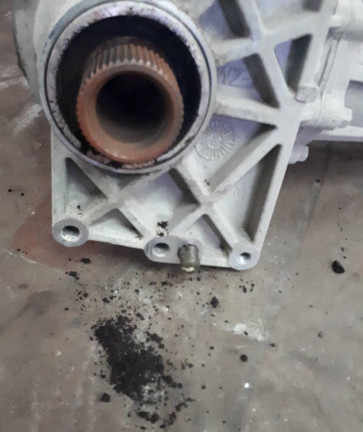

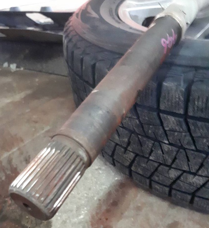

Провели с товарищем профилактику узла раздатки, проблем с раздаткой не наблюдалось, но как говорится, береженого бог бережёт. Причиной моей профилактики в большей степени послужили активные выезды на природу, и непосредственно предыдущие осмотры знакомых ребят тоже с целью профилактики с снятием раздатки и привода с автомобилей Хюндай Санта Фе и Киа Соренто ХМ, т.е их осмотры показали, что происходит с шлицами раздатки и шлицами привода автомобиля после длительной эксплуатации. Обслужено 4-е автомобиля с пробегами от 120 до 160 тыс.км. Шлицы на раздатке и приводе у всех сухие, только на одном автомобиле не наблюдалась ржавчина шлицевой части, на всех других это черный порох вместо смазки перемешанный с ржавчиной.
По времени на профилактику, с учетом того, что все работы выполнялись с подъемника было затрачено часа 2. Самое сложное в моем случае оказалось на удивление, это выбить правый привод со ступицы, но вроде все прошло нормально, ничего не поломали ).
Вывод: считаю, что необходимо проводить техническое обслуживание данного автомобильного узла, с целью предотвращения проблемы, которая может вылиться в виде внезапного отказа заднего привода.

Снятая раздатка с приводом

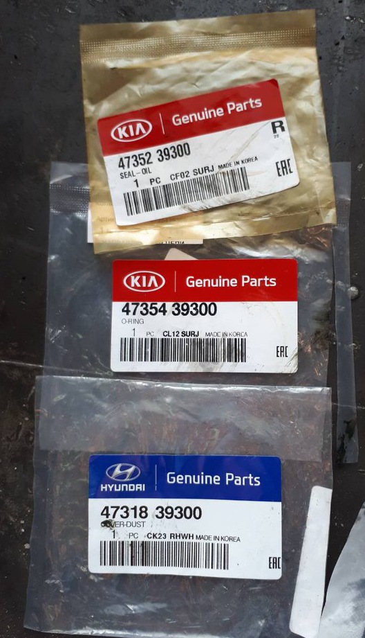

Необходимые запчасти для ТО. Смазку на шлицы сами подбираем.
