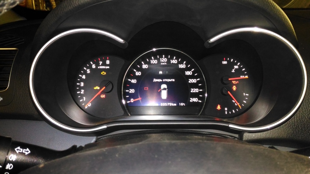

Сообщение abrams » 24 май 2017, 15:53
Приобрел себе супервижен,вчера поставил,правда пришлось стекло от простой поставить,на супервижен была слегка затерта

Кто из владельцем сорика, с панелью Supervision, может подсказать. При открытии любой из дверей, на приборной панели отображается значёк конкретно открытой двери или всегда передняя левая?
Спасибо.
3мей
Сообщения: 5
Зарегистрирован: 28 окт 2017, 13:30
Откуда: Москва, Северное Медведково
Re: Замена приборки на Supervision
Сообщение abrams » 22 мар 2018, 11:45
3мей писал(а): из владельцем сорика, с панелью Supervision
отображается конкретно дверь какая открыта,так же капот, багажник
