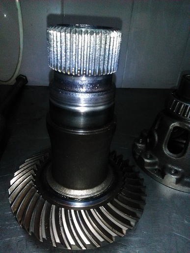

Шлицы можно нарезать по новой :) И они буду прочнее заводских :)
Я бы скинул сюда фото этого дела, да только не могу ничего прикрепить к сообщению :(
Может подскажите как? На большие файлы ругается, а архив не добавляет...

Pisch_IV писал(а):Шлицы можно нарезать по новой И они буду прочнее заводских
не уверен я, что такое может быть :shock: вернее: всё очень правильно сделано

[user]...Михалыч![/user] писал(а):не уверен я, что такое может быть
В чём именно Вы не уверены?

Pisch_IV
нужно хорошее оборудование: и сварочное и нарезное и термическое...не говоря о технологии данного процесса...

Re: Отказ заднего привода
Сообщение Pisch_IV » 18 фев 2018, 10:58
Это восстановленные детали... Шлицы закалены ТВЧ. Твердость заводских измерена. Новые твёрже...

Сообщение ...Михалыч! » 18 фев 2018, 11:05
Pisch_IV
не буду спорить... на фото всё красиво , а вот как долго это будет работать -не слышал отзывов
Сообщение Pisch_IV » 18 фев 2018, 11:08
[b][user]...Михалыч![/user]
Вы абсолютно правы! Всё это есть! Завод же оборонный! И цену просят за это не малую! Но выходит всё равно дешевле, чем покупать новую раздатку и корпус диффа :)

Сообщение ...Михалыч! » 18 фев 2018, 11:14
Pisch_IV
поэтому и покупаю бу раздатку и новый корпус диффа... я по этому пути пошёл...

Сообщение syv » 18 фев 2018, 13:33
Pisch_IV писал(а):Завод же оборонный!
Случайно это в Украине? В Ровно предлагают такие услуги за гуманные деньги.

Сообщение ...Михалыч! » 18 фев 2018, 13:43
syv
да хоть космический...нет отзывов, что кто то это установил и это всё работает долго и счастливо...а экспериментировать -геморройно ,да и затратно...

Сообщение Pisch_IV » 18 фев 2018, 15:31
syv писал(а):Случайно это в Украине?
Случайно нет. Другой конец географии :) Алтайский край, г. Барнаул.
[user]...Михалыч![/user] писал(а):кто то это установил и это всё работает долго и счастливо
Конечно, Вы мне не поверите... Но 50000-60000 км изделия уже проехали. Мало это или много? На всех авто, имеющих аналогично устроенный полный привод, а именно, KIA Sorento, KIA Sportage, HYUNDAI Santa Fe(DM), HYUNDAI iX-35, проблема износа шлицев появляется уже начиная с 45000 км. Некоторые умудряются дважды за гарантийный срок это проделать :( Так что про долго и счастливо, это ещё большой вопрос...
[user]...Михалыч![/user] писал(а):а экспериментировать -геморройно ,да и затратно...
Согласен. Процедура при любых вариантах ремонта затратна... При данном варианте ремонта общая сумма, включая снять/поставить, разобрать/собрать, со всеми сопутствующими запчастями + новое масло, выходит под 40К руб.

Сообщение ...Михалыч! » 18 фев 2018, 15:43
Pisch_IV
у меня 207,5 ткм и ещё работает, но скоро накроется ...(правда дважды вскрывались для смазки и ревизии)
Добавлено через 2 минуты 34 секунды:
Pisch_IV писал(а):[quote
так устойте ревизию с фото здесь и будет лучшая реклама

Сообщение syv » 18 фев 2018, 16:08
Pisch_IV писал(а):Это восстановленные детали... Шлицы закалены ТВЧ. Твердость заводских измерена. Новые твёрже...
Если товарисчи гарантируют твёрдость материала выше, чем был изначально, то можно замутить с восстановлением. Но... здесь проблема. Снять с машины детали, отослать в сторону Алтая (я живу я на юге страны), подождать, пока нарежет шлицы и соотв. пришлют обратно. Отсюда вопрос. Это какое время машина будет стоять и ждать детали?, а если это на сервисе? Думаю выйдет недели две, а то и три. А так, я заранее закупился запчастями, и за два дня всё поменял. Да наверное это дороже, чем восстановление, но думаю не на много. В итоге, стоит игра свеч?
