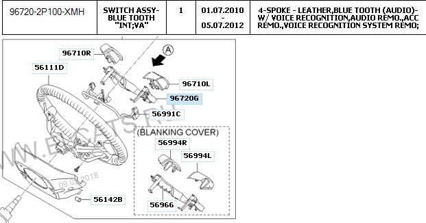

Сообщение PavelTLT » 08 фев 2018, 07:20
antonio47 писал(а):поменял серебристую накладку на руле
На что поменяли? Новая накладка?
Где покупали, если не секрет?
У неё есть каталожный номер?
У меня облезшая, так портит вид...
Добавлено через 1 день 3 минуты 44 секунды:
Нашел по VIN`у деталировку рулевого колеса:
Для руля с кнопками управления Bluetooth код накладки 96720-2P100-XMH
Кто-нибудь заказывал по этому коду?

Сообщение sboss » 07 ноя 2018, 20:48
так по итогу кто то нашел номер этой накладки для заказа? у меня в накладке есть кнопки и слева и справа, как мне сказали эта накладка идкт в сборе с этими кнопками и стоит в районе 3000р
