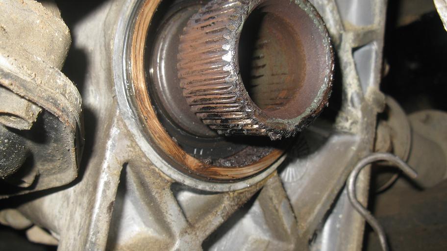

то что внутри акпп
и была сегодня очередная ревизия шлицов угловой через 99 ткм...Короче надо готовится и покупать запчасти...
Добавлено через 15 минут 58 секунд:
меняю своё (наверное заблуждение) о смазке которую якобы вымывает вода,вода с грязью и тд...При исправном сальнике вода туда не попадает, а значит не может вымыть смазку...
просто внимательно осматривал вал - и намека нет ,что там была вода
Добавлено через 7 минут 8 секунд:
тогда вопрос : что заставляет смазку "уходить" со шлицевого соединения?
нету даже следов влаги или воды
201 ткм
102 ткм

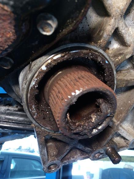

[user]...Михалыч![/user] писал(а):просто внимательно осматривал вал - и намека нет ,что там была вода
Как у меня, машины одного дня рождения, только у меня пробег 50т.к, а вид железа один в один. Тоже готовлю себя к факту смерти привода. А когда случится, пойду по пути о котором писал ранее Тема: Отказ заднего привода , чтобы потом не наступить на грабли.

[user]...Михалыч![/user] писал(а):тогда вопрос : что заставляет смазку "уходить" со шлицевого соединения?
Шлицы выдавливают смазку, а центробежная сила валов кидает смазку на стенки. Надо чтобы шлицы "купались" в жидком масле, тогда будет толк. :)

Сообщение ...Михалыч! » 23 янв 2018, 20:33
syv
и всё пространство между угловой и АКПП залить чем либо?

...Михалыч! писал(а):syv
Если исключить сальник раздатки (см рис.) и при этом залить в раздатку чуть больше (на 200 г) масла, то масло будет омывать привод и шлицы раздатки. Что и требуется.

Сообщение ...Михалыч! » 23 янв 2018, 22:29
syv
здесь тож центробежная сила и та же смазка,но шлицы смазаны - это как объяснить?

Re: Отказ заднего привода
Сообщение syv » 23 янв 2018, 22:40
[user]...Михалыч![/user] писал(а):здесь тож центробежная сила и та же смазка,но шлицы смазаны - это как объяснить?
Здесь объём маленький, разлетаться смазке не куда.

Алексей Омск писал(а):Если ржавеет значит влага присутствует
Влага попадёт только через правый сальник привода. В нём вращается привод на сухую (НЕТ СМАЗКИ) и соотв сальник оочень быстро изнашивается.
