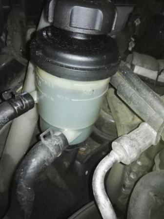

Сообщение - BATMAN - » 24 янв 2018, 14:46
Accent-58 писал(а):нет, если налито посередине или ближе к минимуму, то может такое быть. Лучше налить прям по верхней метке.
вот как налито в бачке:
фото 1 - на гарячем двиг.
фото 2 - на холодный двиг.
надо долить до верхней метки?
- BATMAN -
Сообщения: 207
Зарегистрирован: 02 ноя 2016, 11:10
Откуда: Киев
Re: Периодические дребезжащие звуки под капотом
Сообщение operator » 24 янв 2018, 15:24
- BATMAN - писал(а):вот как налито в бачке ... надо долить до верхней метки?
У меня так с завода. За семь с лишком лет ничего не менял, не доливал. Всё нормально.
