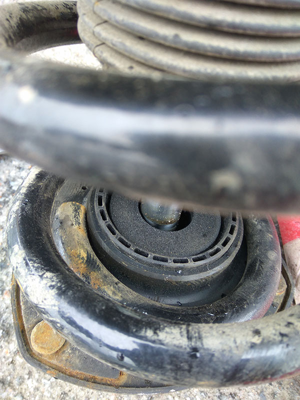

Сообщение Que » 30 апр 2016, 19:39
Судя по всему, виновник скрипа найден:
Верхнее "ухо" пружины не держится на своём месте на опорном подшипнике. После правильной установки, первое время всё хорошо ровно до тех пор пока пружина не съедет в сторону и не начнутся перекосы на подшипнике при повороте руля. Отсюда и скрипы, и возможные задевания пружины о кузов.
Ожидаю скорой гарантийной замены пружин.

Сообщение Que » 20 май 2016, 12:40
Заменили влад-пружину на новую влад-пружину. Она прям визуально была с уеховшей геометрией по оси пружины. Тут непонятно следствие это или так и было.
Ну и верхнее ухо не держало опору и пружина смещалась. При скручивании (выворачивание влево) пружина тёрла о крыло. Отсюда и звуки были.
На выходных буду накручивать километры там посмотрим.
