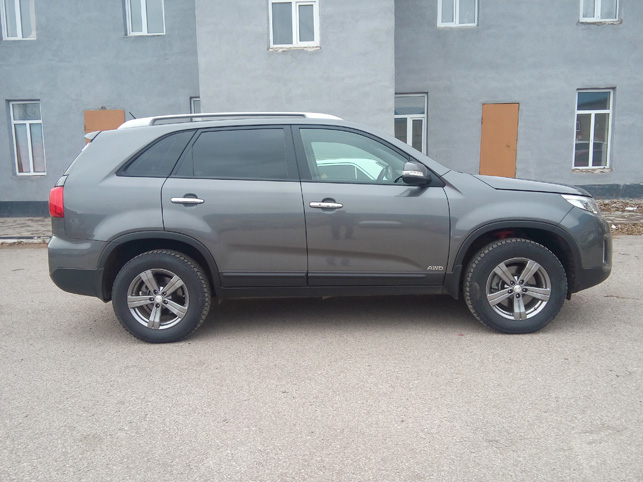

Я тоже за КОНИ. Они у меня стоят уже, кажется, два года. Доволен. Выставлена регулировка: Спереди 450 градусов, сзади 450 (езжу с прицепом). Без прицепа можно 360.
ВЛАДовские пружины берите только задние. Передние лучше оставить родные но подложить полиуретановую проставку ПОД пружину для небольшого лифта передка.
Вот фото как стояла машина после переделки, два года назад.
И сейчас.

Янц Евгений писал(а):Вот фото как стояла машина после переделки, два года назад.
Явно сел задок.За два года с конями и владпружинами?Хреновый вариант тогда получается,да и ещё и не дешёвый.

Vlad1 писал(а):Явно сел задок.За два года с конями и владпружинами?Хреновый вариант тогда получается,да и ещё и не дешёвый.
Амортизаторы не причем, садятся пружины. За два года задок сел на 1 см. Машина сейчас стоит ровно, загруженную не пробивает, зад не раскачивается, идет плотно но не жестко. Что еще нужно?

Vlad1 писал(а):Качество пружин получается всё же под вопросом.
1 см за два года, это очень хороший показатель, при условии езды с прицепом-дача ( 1 тн ), всем скрапом и семьей.
