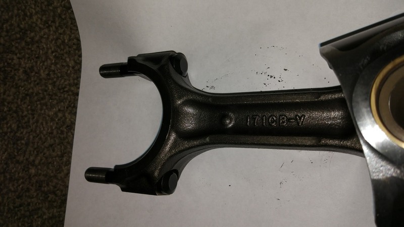

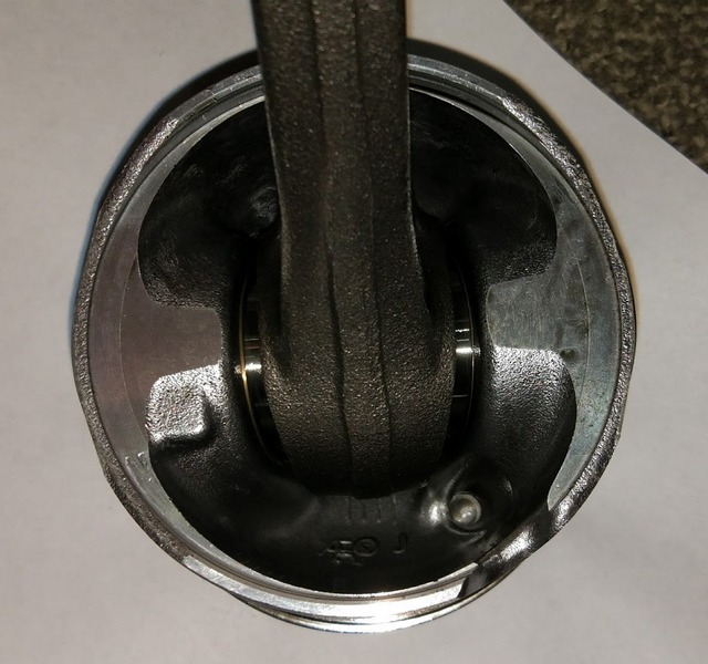

А можете на рисунке или фото показать эти места, вот можете на моих
https://photos.app.goo.gl/stKcXecRiDntBtpD3
https://photos.app.goo.gl/TfSs8ImOD3LzVfYZ2
И всетаки какое расхождение по массе допустимо?

-diman- писал(а):на рисунке или фото показать эти места, вот можете на моих
Не могу скопировать Ваше фото, чтобы стрелку поставить. Допуск, на память, менее 1% от общей массы. Но это для судовых двигателей. Думаю для высокооборотных маломощных дизелей этот процент ещё меньше.

Это прилив? Но тут совсем мало снимется?!

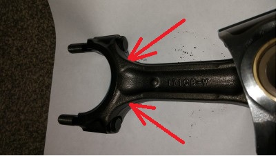

Шатун
Поршень
Вот в этих местах.
