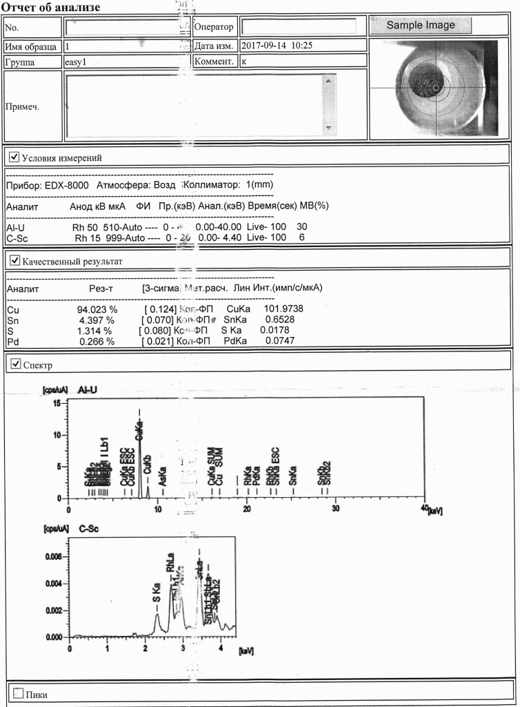

Для поклонников Римета.
Провел рентгеноспектральный анализ Римет Дизель. 94% Cu, 4% Sn. Sb в составе нет, хотя на сайте производителя заявлена. По составу это оловянная бронза.

Сообщение rotenflecke » 15 сен 2017, 11:38
Evgeni39 писал(а):это оловянная бронза
ну для пар трения наверное это неплохо? ))

Сообщение Evgeni39 » 15 сен 2017, 19:22
Для втулок вала турбокомпрессора это однозначно на пользу, для вкладышей коленчатого вала тоже. В цилиндрах скорее всего выгорать будет.
Ещё интересен размер частиц, буду исследовать под микроскопом.

Сообщение Evgeni39 » 20 сен 2017, 21:25
Результаты анализа Римет Дизель.

Сообщение rotenflecke » 20 сен 2017, 21:46
палладий?!

Сообщение Evgeni39 » 20 сен 2017, 22:22
Ага. В баночке за 300 р 0.266 г палладия.

Сообщение Gubkin » 21 сен 2017, 08:51
Evgeni39
С сайта "Содержит ультрадисперсный порошок тройного сплава медь-олово-сурьма (Cu-Sn-Sb) "
Чот сурьмы Sb не видно
Может рентгеноспектральный анализ не видит этого элемента ?

Сообщение rotenflecke » 21 сен 2017, 10:06
Gubkin писал(а):Чот сурьмы Sb
может не во все банки попало? )) порошок-то он дисперсный, но нихрена не гомогенный )) это ж не вода

Сообщение Evgeni39 » 21 сен 2017, 12:23
Перед розливом не перемешивали, сурьма осела :)
