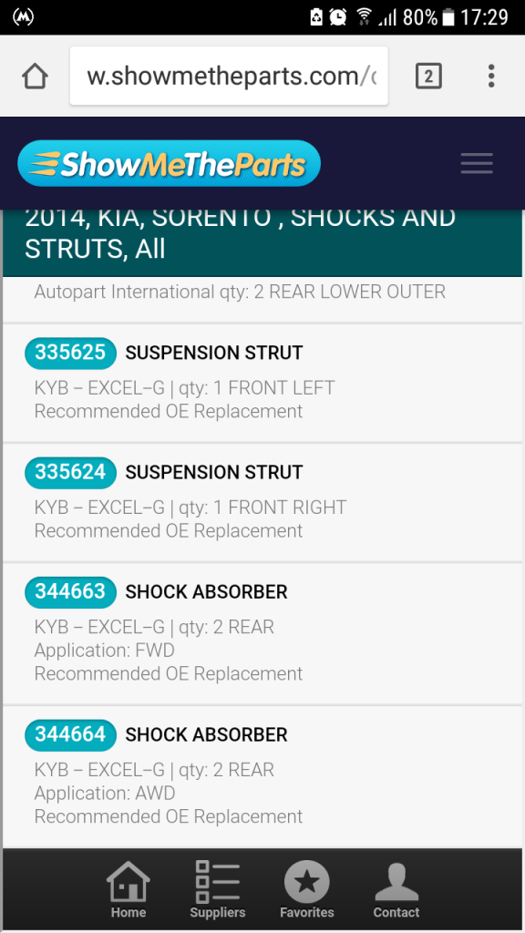

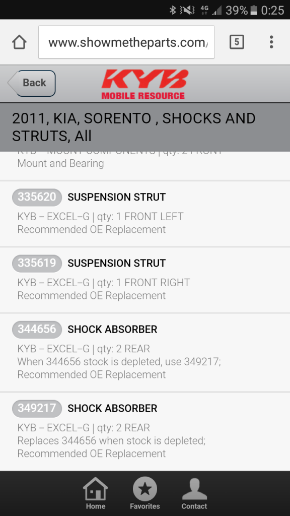

Vlad1
В общем вот сделал скриншоты.
Соренто 2011 - поколение ХМ.
Соренто 2014 - поколение XM FL (рестайл)
Для XM FL (рестайл)
Для XM (дорестайл)
