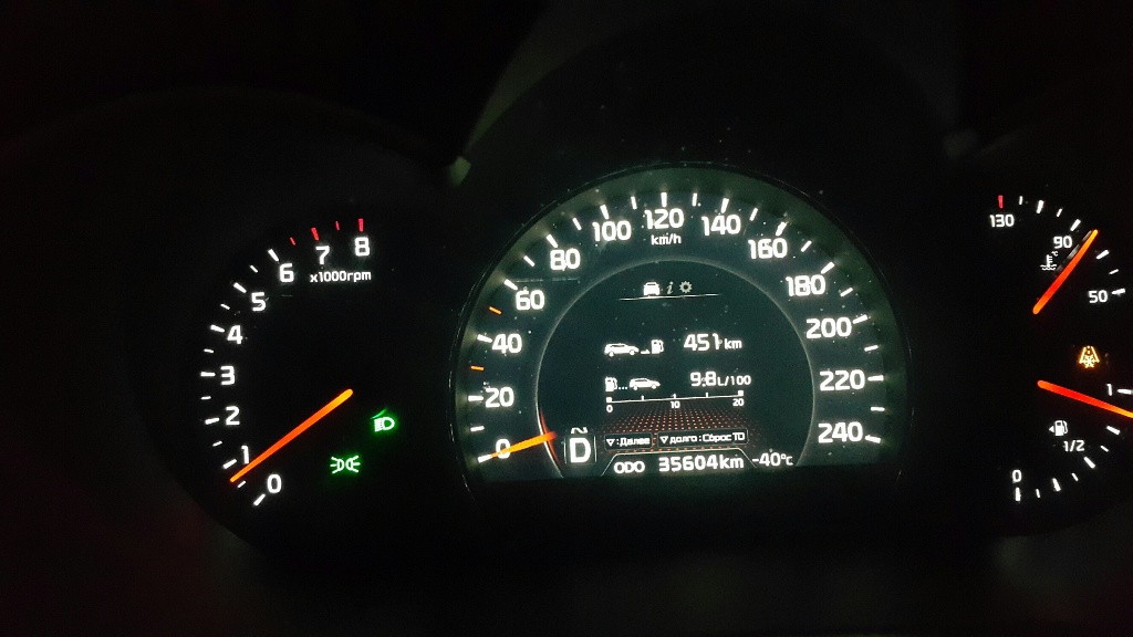

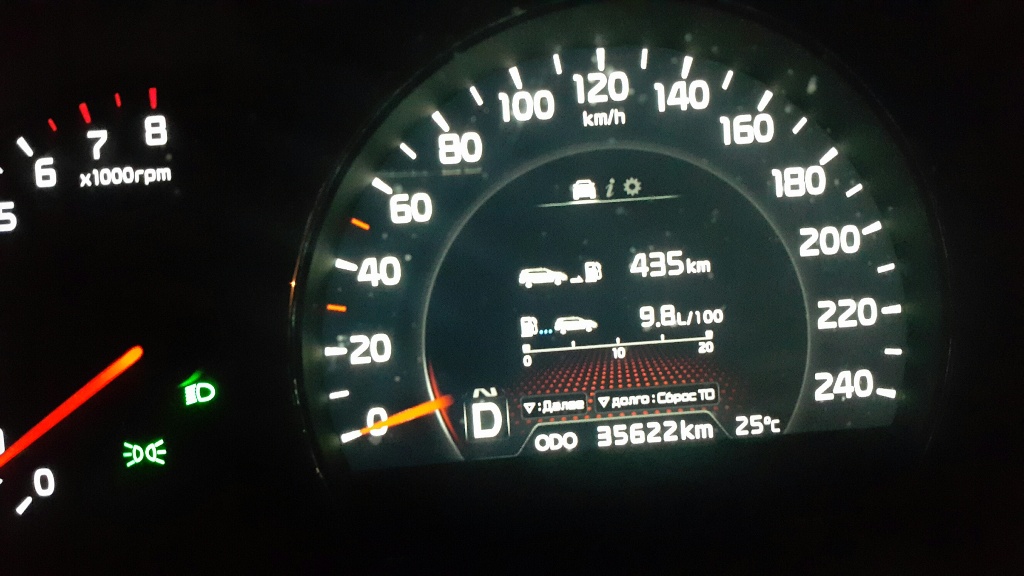

Сегодня в Москве температура была около 0.
Но на дисплее сначала "-40", а через полчаса "+25".
Вопрос: что это было?
Заглушил мотор-завел опять: без изменений.
Может разъем на датчике отошел?
