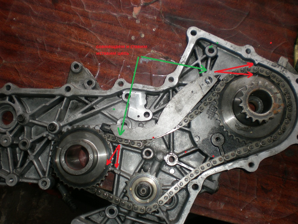

Так как не было желания снимать шестерню насоса, что бы выставить метки. Я выставил звезду коленвала по меткам
Затем накинул шестерню распредвала с цепью и путем перекидывания цепи на коленвале выбрал провисания верхней цепи. И получил правильные параметры.
Движек работает ровно. Громче чем было но не на много.

Stas32 писал(а):Да ребята.... Накосячил. Не знаю как, но цепь была смещена и видимо на коленвалу.
А теперь представь что было бы с двс, если перебросить цепь еще на одно звено по глупому совету умника который упрямо настаивал на то что бы перебросил .

мухтар писал(а):А теперь представь что было бы с двс, если перебросить цепь еще на одно звено по глупому совету умника который упрямо настаивал на то что бы перебросил .
А ничего смертельного! Максимум что получалось +0,5 зуба (7,5°) распреда от нормального положения. И переброска была только для пробы. А если с проверкой на неутыкаемость, совсем безопасно.
Stas32
aleksey73 писал(а):На средней цепи не ошиблись? Метки между коленом и шестернёй тнвд?
Звезда тнвд повернувшись на зуб по бОльшему радиусу средней цепи, протянет верхнюю цепь на пол зуба
А где спасибо за наводку? Хотя упорно не хотел ничего слышать... "У меня все ровно, ошибиться не возможно, не учите цепи ставить..." И на старуху бывает проруха!

Сообщение Stas32 » 31 май 2017, 06:50
aleksey73
Спасибо за наводку. Мне за дело не жаль благодарности. Но дело здесь не во внимательности а в обстоятельствах. Сборка не совсем стандартная. При желании, иногда фиг перебросить на зуб. Ту же, манипуляция с клепанием цепи, стаскивает звёзды с вала видимо и позволила скакануть на зуб. А так как цепь ближе к блоку звена уже не видно. При дальнейшей сборке, метки коленвала из за определенного угла зрения отследить сложно. Положился на первоначальную, дважды проверенную установку. Естественно, после установки крышки, метки не доступны в полном объеме. Остаётся полагаться на две оставшиеся. Но что из этого получается мы видим.

Re: Резекция балансирных валов. Стоит ли?
Сообщение Zauber » 31 май 2017, 09:06
По ходу имеет смысл еще в процессе разборки выставить сразу все метки и продублировать их на видимых деталях (крышках), хотя бы маркером.

Zauber писал(а): в процессе разборки выставить сразу все метки и продублировать их на видимых деталях (крышках), хотя бы маркером.
Нет необходимости .
Изначально ставим цепь по меткам на звездочках и на крышке. И тогда будут исключены все ошибки.
Видимо многие считали что цепь выставляется по желтым звеньям цепи .

Сообщение Stas32 » 31 май 2017, 13:27
А если не снимать радиаторов? При расклепке цепи звездочка коленвала куда нибудь крутанется или еще что. Проходили уже. Иначе не писал бы пять страниц о проблеме. Метки хорошо видны кода все разобрано. В противном случае +/- зуб и не обнаружишь сразу. Либо зеркало либо фото. Иначе при взгляде с низу на зуб вперед стоит, при взгляде сверху на зуб назад.
