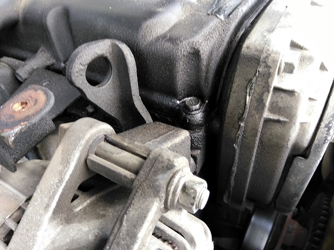

Сообщение Krause » 20 май 2017, 08:36
Парни, возникла очень похожая ситуация. Обнаружил под крышкой, что вся правая сторона движка запачкана маслом. При этом уровень самого масла в пределах нормы, но всё же долил малость.
- На что это похоже?
- По внешним признакам насколько дорог ремонт?
- К кому советуете обратиться из партнеров клуба?
Krause
Сообщения: 128
Зарегистрирован: 29 окт 2010, 22:32
Благодарил (а): 18 раз.
Re: Подтек масла из под передней крышки
Сообщение Nikolay0812 » 20 май 2017, 08:58
Krause
На фото плохо видно,но вроде угол клапанной крышки самый замасленный.Случаем там не лопнуло,как у всех???
:arrow: Тема: Замена клапанной крышки на дизельном двигате

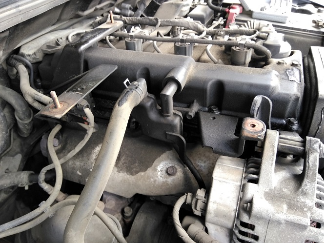

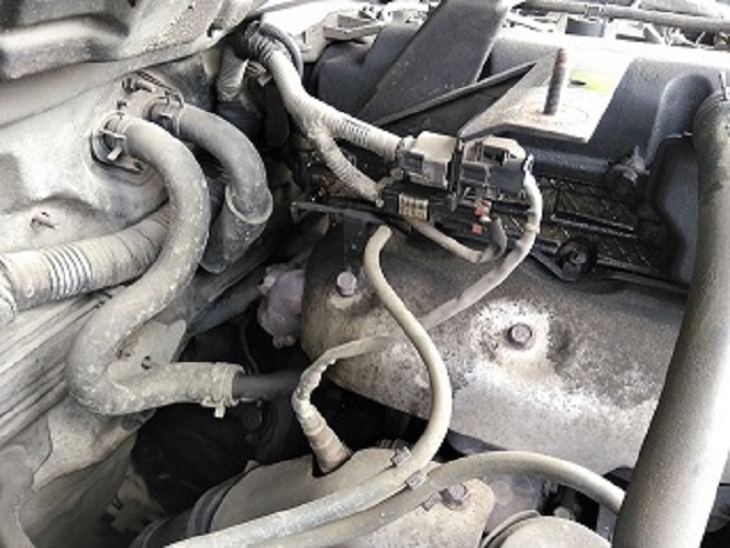

Сообщение Krause » 20 май 2017, 09:18
Nikolay0812, да кто ж его знает...
Сейчас прикреплю еще парочку фото.
Сообщение Nikolay0812 » 20 май 2017, 09:29
Krause писал(а):парочку фото
Мне кажется или вижу лопину в углу клапанной крышки?
Протри это место,сразу увидишь :wink:
Сообщение Nikolay0812 » 20 май 2017, 09:41
Nikolay0812 писал(а):Протри это место,сразу увидишь
:arrow: Изображение
Krause писал(а):Насколько дорог ремонт?
Понятия не имею.Предположу,что тысяч 5-6 эта работа будет стоить+клапанная крышка 5тыс+шайбы,болты,колечки для форс-1тыс...вот и считай :(
