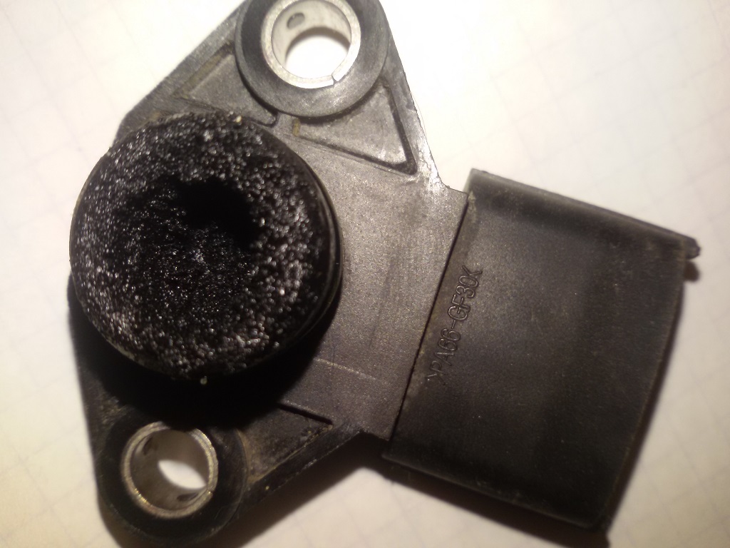

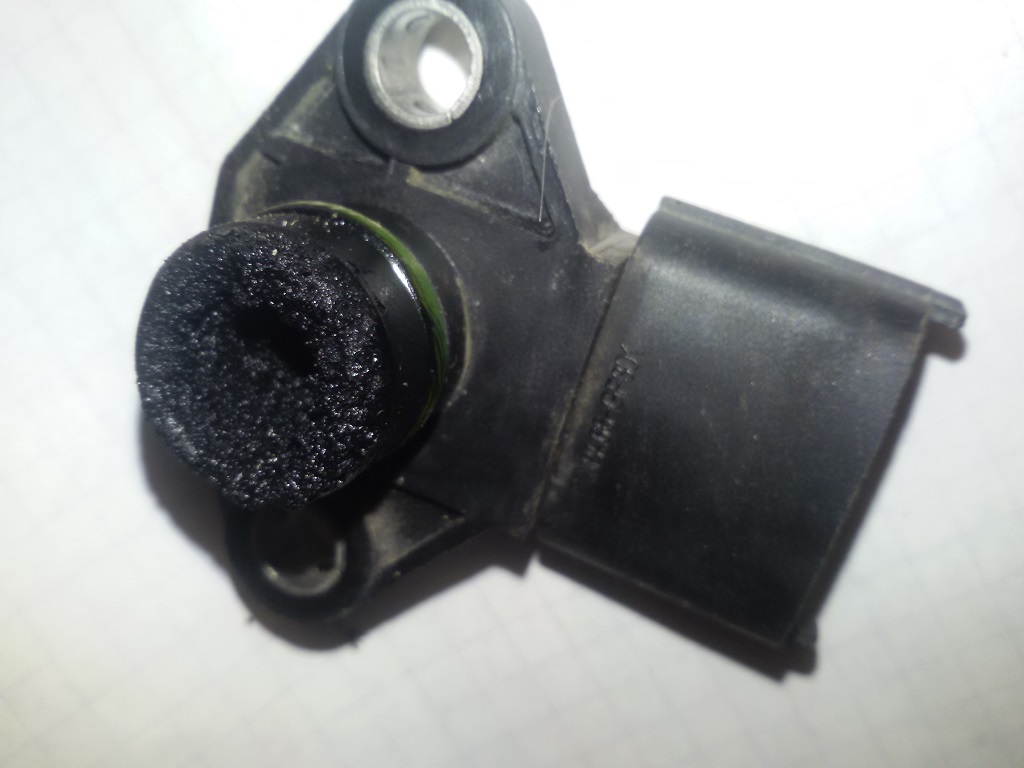

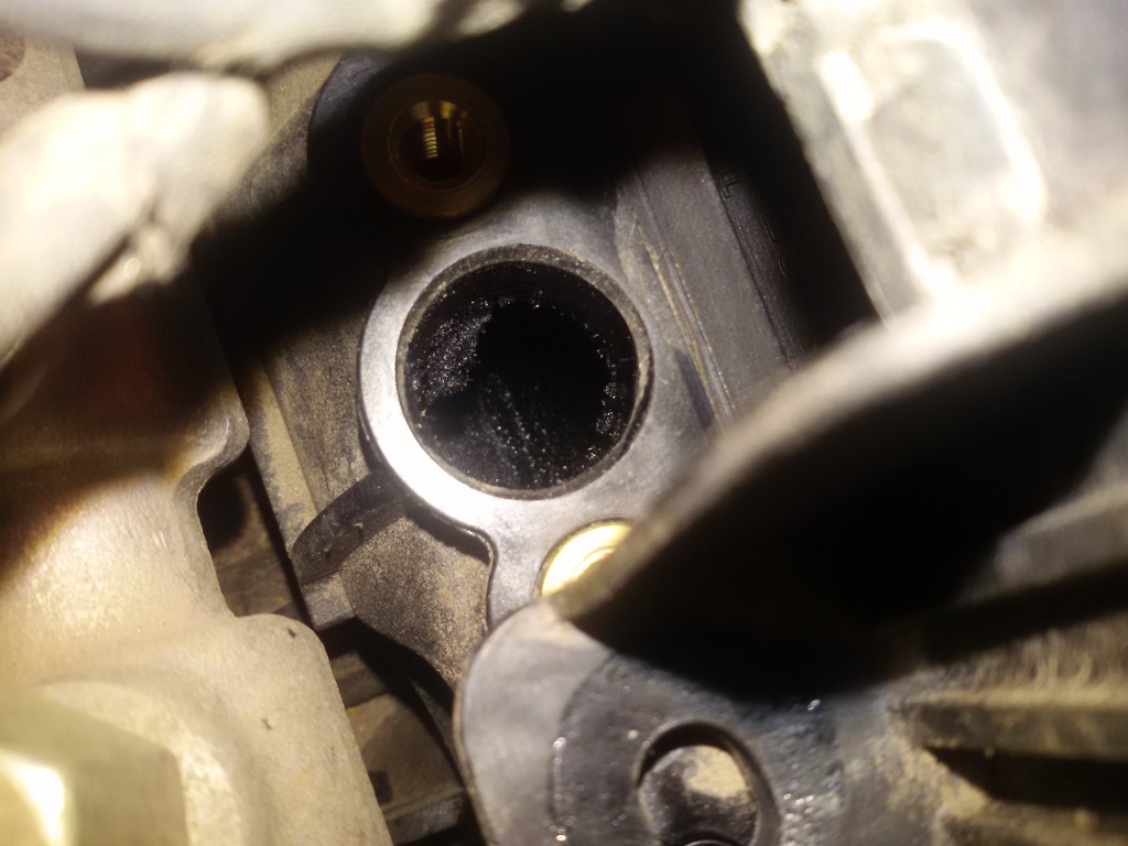

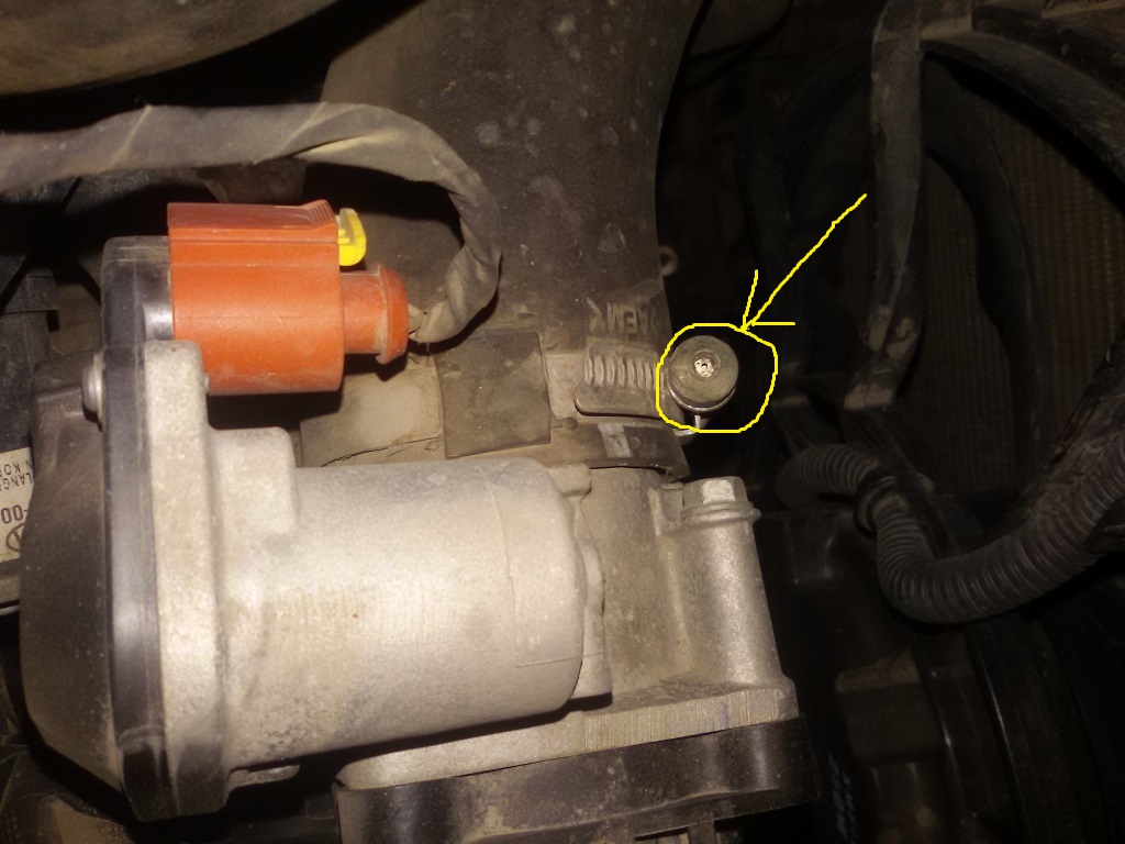

Снял датчик впервые за 56000 км пробега просто для профилактики. Никаких неисправностей не замечал. Машина кореец ЕВРО 5 с сажевым, заправки только Лук эктодизель, масло только Мобис премиум ДПФ дизель С3, замена каждые 7500-8000 км. Грязи много, видно на фото. Вопрос: глушится-ли ЕГР на машинах с сажевым и как это может отразиться на его сроке службы?
Добавлено через 5 минут 50 секунд:
Подумываю посмотреть заслонку и впускной, и еще вопрос: у нас хомуты разовые? Как откручивать?

Re: Система EGR на новом SORENTO
Сообщение Ramb » 07 апр 2017, 14:09
Андрей.л
я в районе 40 проездил с заглушкой на сажевике... можно и дальше было ездить!
тебе глушить уже поздно ... грязи у тебя во впускном и в головке тьма (((( как говорится поздно пить боржоми...
хомуты просто раскручиваются ... то что ты указал это колпачок с дерни его плоскогупцами
Сообщение Андрей.л » 07 апр 2017, 16:11
Ramb писал(а):я в районе 40 проездил с заглушкой на сажевике... можно и дальше было ездить!
Спасибо Роман. А потом разглушил что-ли? Зачем?
Сообщение Dima79 » 07 апр 2017, 21:28
Ramb писал(а):тебе глушить уже поздно ... грязи у тебя во впускном и в головке тьма (((( как говорится поздно пить боржоми...
думаю, что не поздно, тем более, если поведение машины не изменилось... чтобы дизель "заткнуть" этой сажей, её надо ещё в разы больше.
