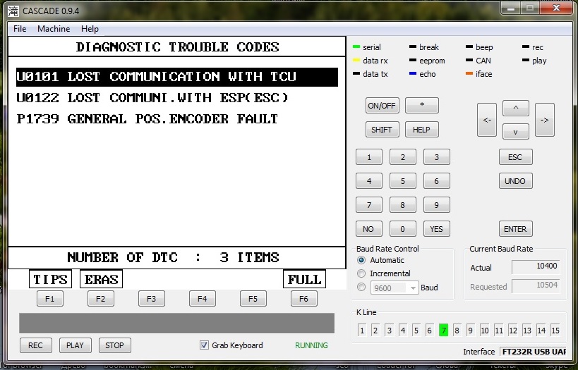

Re: Диагностика программой Cascade
Сообщение Gubkin » 15 мар 2017, 21:12
Сегодня для эксперимента опробована программа на KIA Mohave
читается без проблем
ДВС (коррекция по форсункам)
АКПП (ZF 6-ти ступка)
раздатка
ABS
ЗЫ.. без перекидывания пинов, как есть

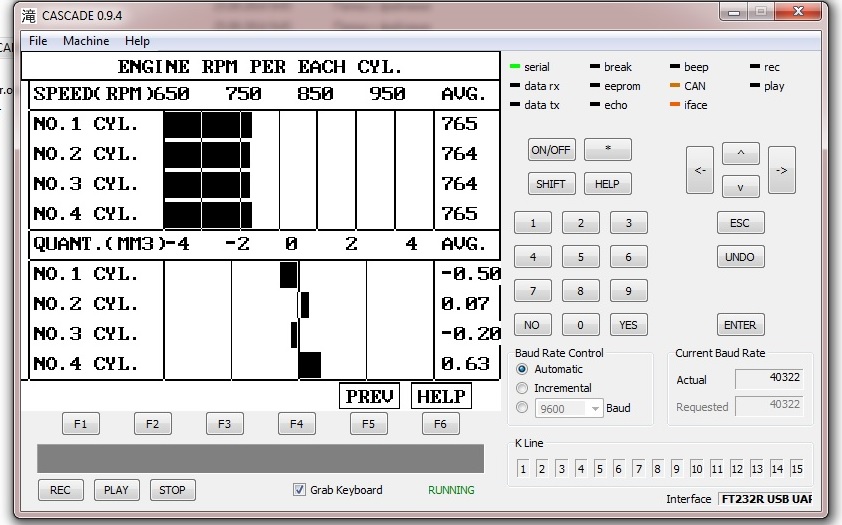

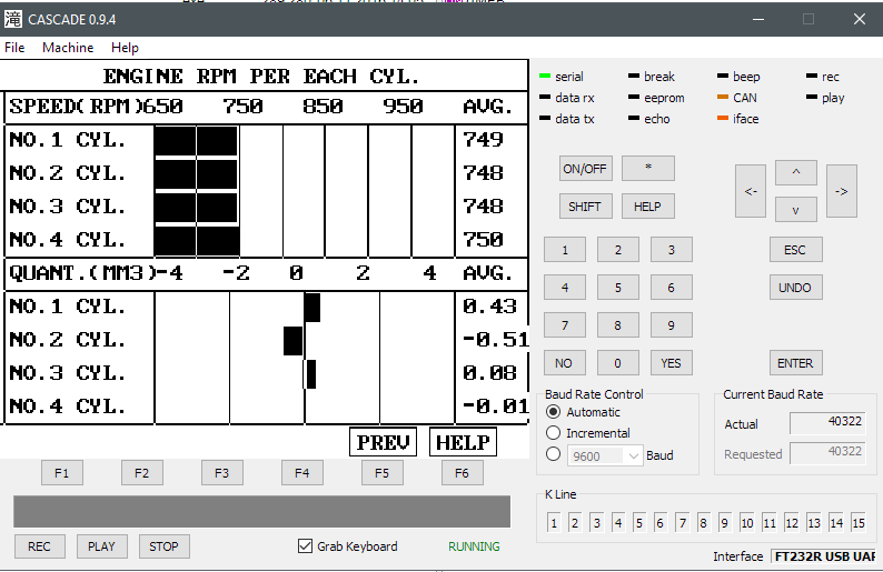

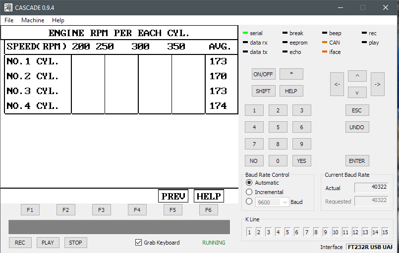

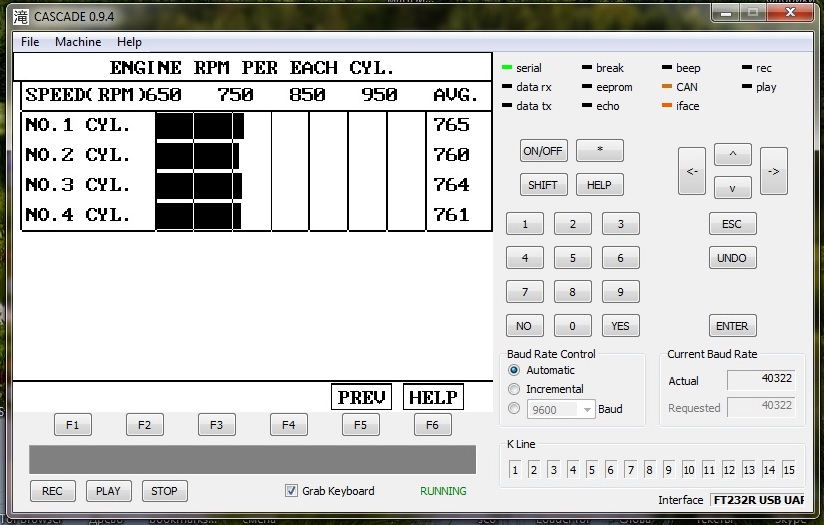

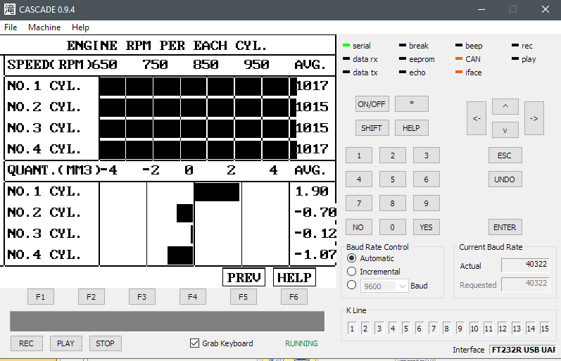

Сообщение Gubkin » 20 мар 2017, 08:49
Обороты колена при запуске на холодную (-2С)
корреция по форсам
на холодную
корреция по форсам
на горячую
Что означает такая коррекция на 1-ой форсунке на холодную ?
Сообщение Ramb » 20 мар 2017, 09:25
может компрессия пошаливает?...

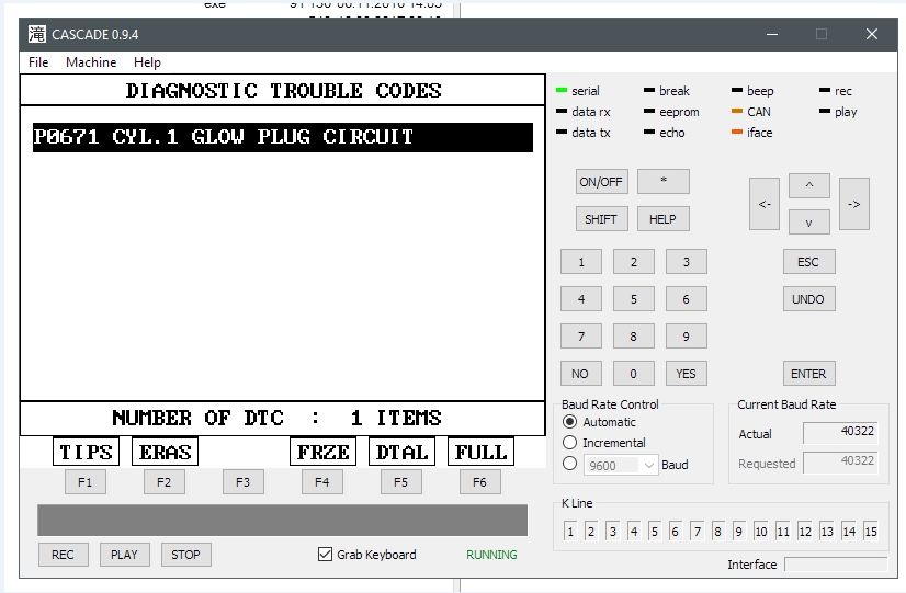

Сообщение val_grig » 20 мар 2017, 09:55
Gubkin писал(а):Сегодня для эксперимента опробована программа на KIA Mohave
Подтверждаю :)
Программулина понравилась. С её помощью дефектнули под замену свечу накаливания на 1-м цилиндре. С облегчением увидел, что по остальным параметрам авто в порядке.
Саня, спасибо за помощь! :beer:

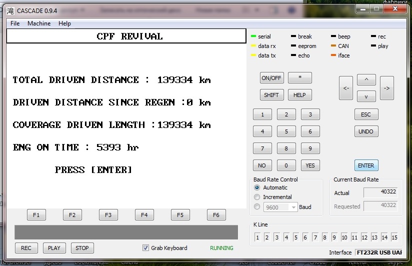

Сообщение kost » 20 мар 2017, 17:51
Приветствую. Тоже приобрел сию приблуду :D
Нашел инфу по пробегe и моточасам: в меню двигателя CPF REVIVAL. У меня отличие от приборки(139324) на 10 км.
На микробе на старексах так пробег проверяли.

Сообщение maw » 31 мар 2017, 15:24
val_grig писал(а):С её помощью дефектнули под замену свечу накаливания на 1-м цилиндре
Это как? Свеча накаливания не имеет обратной связи. И прога её не видит.

Сообщение BlkDem » 31 мар 2017, 16:58
Любопытно, каким датчиком видится свеча. Определенно, сама себя она рассмотреть не может :)
