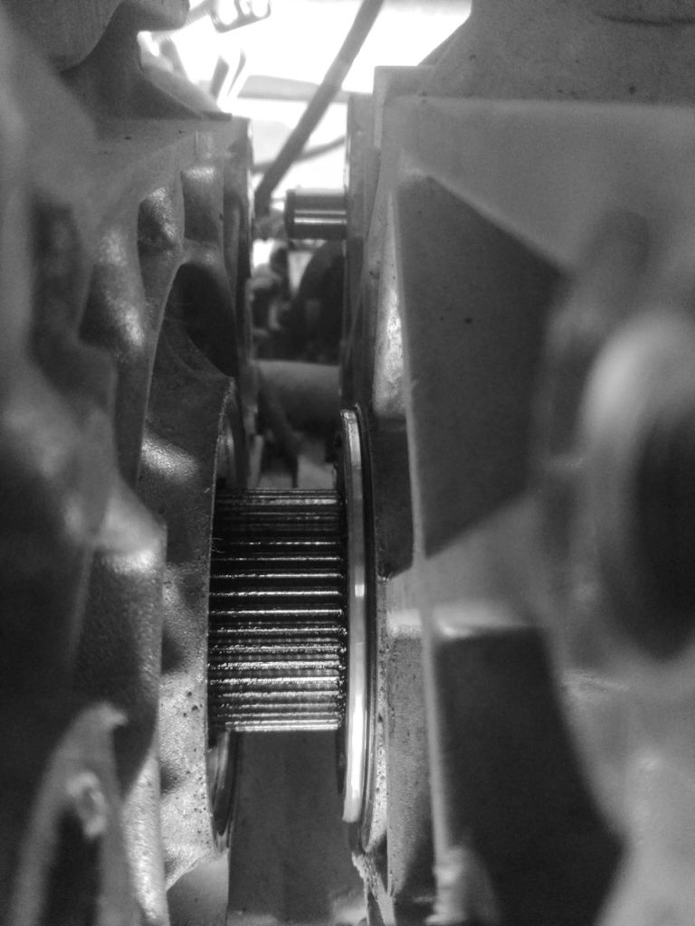

Самый простой и дешевый вариант, представлен на рис. 1
Посложнее, когда смазываются почти все зацепления https://www.drive2.ru/l/9419742
И есть вариации на эту тему, за промежуточные деньги)))

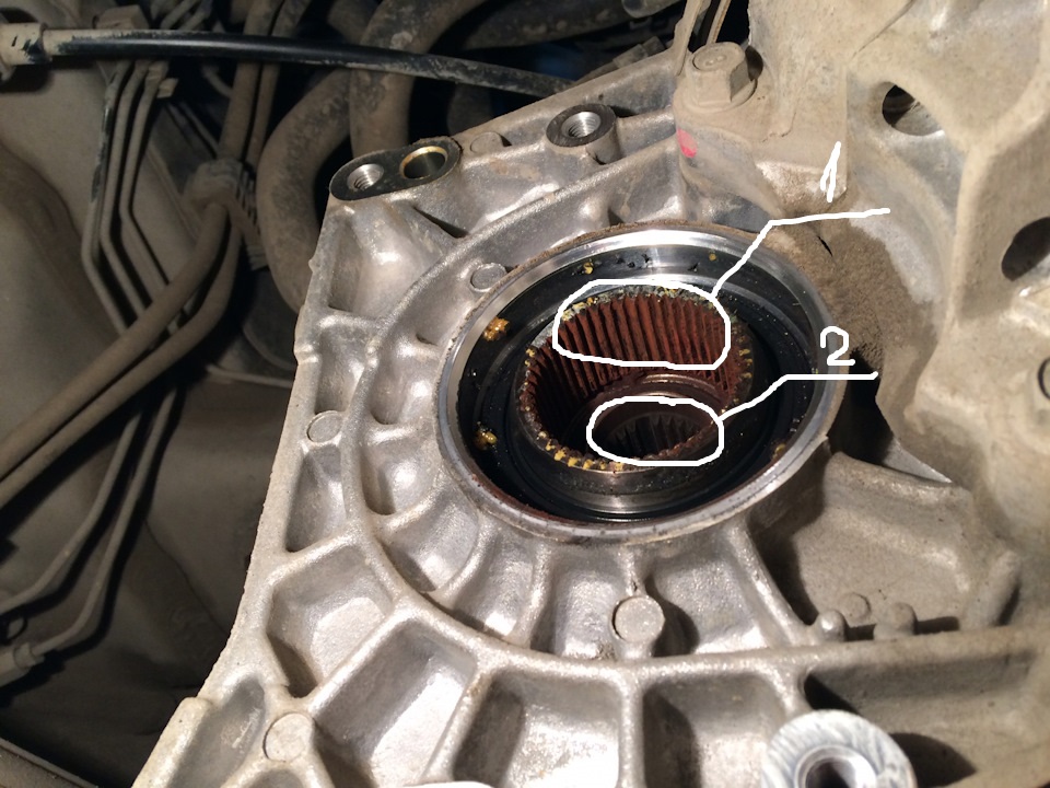

Был на сервисе, видел два варианта срезанных шлицов, на рисунке 2, выделил беленьким))
