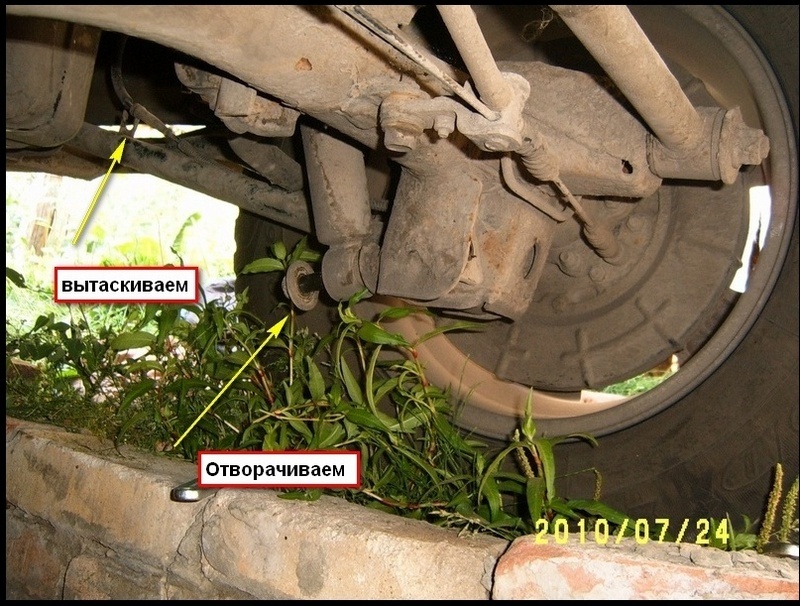

А где он закис? Во втулке стойки или он вообще не крутиться? Дури не хватает сорвать с места? Ключом каким крутишь, обычным рожковым без рычага? Тут нужен момент, думаю 500 Нм.

там где на фото у Вас, не крутится, головкой, рычаг трубка всем весом, гнутся ключи), стучал, перфоратором стучал, сейчас не дожал гайку где то пол сантиметра - ездию, мот само пойдет.

и у меня как на 1 фото, чашки под отбойник на екзисте нету)
