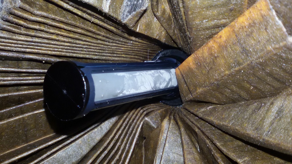

ромчег писал(а):А вот сеточка эта не будет препятствовать прохождению застывающего ДТ?
Если появится парафин, то в первую очередь заклеится бумага, бумажная гофра не более 2 микрон, сетка естественно больше.

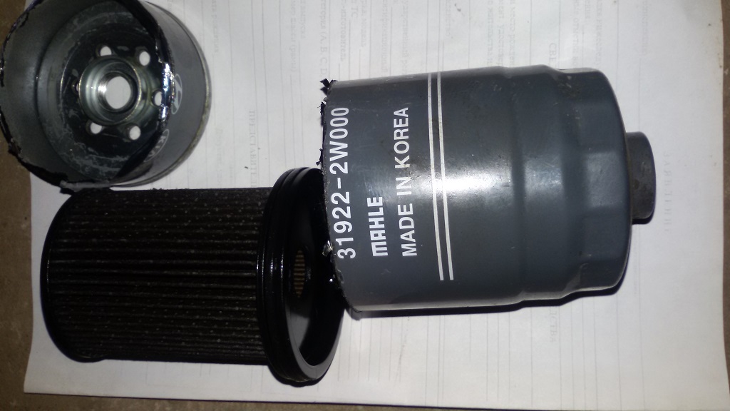

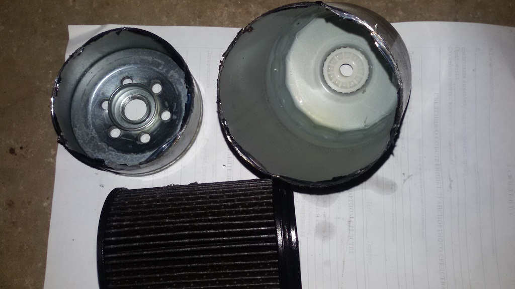

Сообщение Андрей.л » 04 мар 2017, 14:15
Распилил фильтр после 45000 км. Судя по всему, тысяч 60 можно смело ездить без замены. Фильтр стоял еще с завода в Корее на новой машине. Заправки только Лук.
