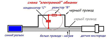

Dmitriy471 писал(а): Впаиваю в провода задних лямбд по конденсатору и сопротивлению (были куплены заранее на радио рынке)
а можно для людей "совсем совсем" далеких от микросхем, но умеющих держать паяльник, более подробно этот момент?
с фото было бы прекрасно) :)

Ну как вариант, глянуть тут http://www.celica-club.ru/board/topic/32093-faq-%D0%BE%D0%B1%D0%BC%D0%B0%D0%BD%D0%BA%D0%B0-%D0%BB%D1%8F%D0%BC%D0%B1%D0%B4%D1%8B/ Вот только номиналы элементов могут быть другими. :D

Сопротивление (резистор) на 1 МОм;
Конденсатор неполярный (емкость 1 мкФ).
Добавлено через 4 минуты 7 секунд:
паял по этой схеме
Добавлено через 11 минут 57 секунд:
да, забыл еще один интересный момент! использовав обычную канифоль, фокус не удался! пришлось ехать за паяльной кислотой (продается там же где брал сопр. и конд.на радио рынке)так что рекомендую приобрести заранее (стоит копейки).

Пайка кислотой не на долго. Резисторы, конденсаторы и любые другие электронные компоненты ,паять кислотой категорически нельзя.
В течений короткого времени кислота превратит все в труху.
А не удался фокус с канифолью, потому что нет опыта пайки.
Как ты и заметил, пайка тоже как и сварка требует опыта.

в этой теме отписываемся по вопросам решения проблем указанных в заголовке темы, а не вопросы как правильно припаять соплю. При правильной пайке быстрее колеса превратятся в труху! Опыта более предостаточно "Как ты и заметил".
p.s пробег после проделанной операции 2500 км. чек больше не беспокоит !!!
