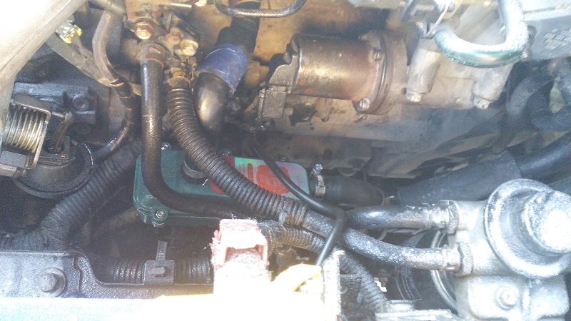

Все завелся с пол-оборота благодаря китайскому Лунфею на 2,2 кВт, 2 часа прогрева температура 38. ППП рулит. :twisted:. Утором было 28.
