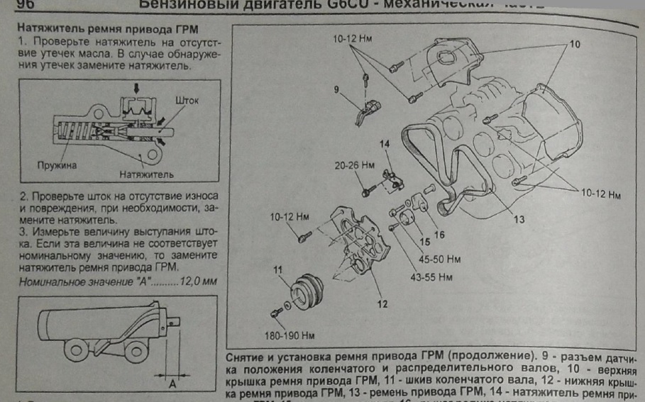

Я решил эту проблему очень просто, уменьшил натяжение приводных ремней генератора и кондея до минимума, ну это что бы только не свистели при пуске.
По букварю - болт тянется за два раза , болт одноразовый,
- 12 кгсм
- второй 16-18 кгс м
На форуме ТЕРРАКАН
был выточен дюралевый шкив.
После установке биение не ушло.
НУ и так как Вы спец - дайте толково техническое объяснение причины поломки болта шкива.
