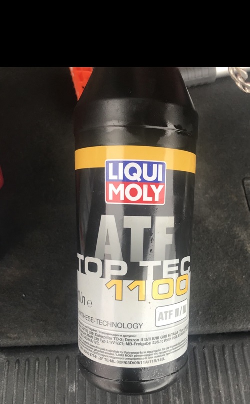

Сообщение malek47 » 06 фев 2018, 11:17
Спасибо буду читать, а по маслу такое подходит?
Добавлено через 3 минуты 10 секунд:
У еще проблема, на раздатке стоит релюха от жигулей, когда его отключаешь загорается иконка оранжевая с 4 колесами и мигает, подскажите хороших диагностов в Спб?
фото масло в раздатку

Re: Не подключается передок (TOD и 4LOW)
Сообщение Stas32 » 06 фев 2018, 11:20
malek47 писал(а):такое подходит?
Желаете экспериментов? Пожалуйста... Есть же уже проверенное и по желанию можно определиться. Читайте Тема: Замена масла в раздатке(TOD)
