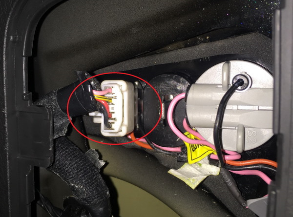

На следующий день все отлично заработало, ошибка пропала. Записался к официалам, приехал, описал проблему, а мне мастер говорит: мы эту проблему знаем, пошли. Подходим к машине, открываем багажник, открываем пластиковые заглушки задних фонарей на двери багажника, мастер отключает разъем фонаря и говорит: смотри. А там на контактах зеленый налет, контакты окислены. Оказывается на FL со временем немного прогибается железо в месте прилегания заднего фонаря (который в двери багажника) и через неплотность уплотнения туда начинает попадать вода (особенно на мойке) и эта вода попадает на разъем фонаря. Разъем там стоит обычный, не влагозащищенный, так как по логике воды там быть не должно.
Фонарь

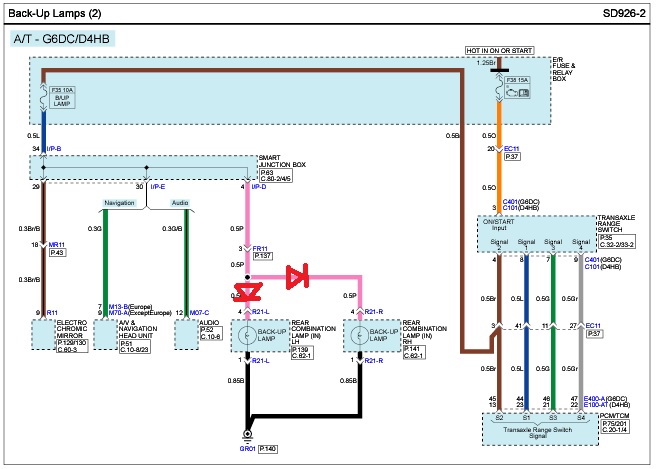

В разъеме рядом расположены пины габаритов и фонарей заднего хода. Через влагу на пине фонарей з.х. появляется напряжение от пина габаритов. Оно не большое, но этого достаточно, что бы мозги управления АКПП думали что ингибитор в положении R (сигнальный провод положения "R"от ингибитора на АКПП, это тот же провод что питает фонари з.х.). При других положениях селектора, блок управления АКПП видит сразу 2 положения - "R" и реальное, и начинается глюк и вышеописанный мудеж. У меня в фонарях стояли светодиоды, что возможно и усилили эффект, так как шунтирующее на землю сопротивление значительно больше чем у ламп.

Для исключения подобного глюка в дальнейшем, решил поставить пару диодов в цепь питания ламп заднего хода. Ток там по 1,5 А на лампу. Пока руки до установки не дошли.

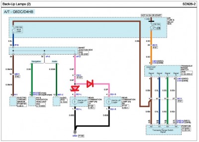

Схема
На XM схема такая же, но фонари другие и насколько там может быть такой косяк не знаю.
