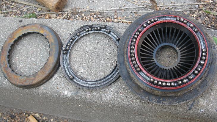

Re: Замена опорного подшипника
Сообщение ...Михалыч! » 02 окт 2016, 19:21
27/09 меняли пружины... И был удивлен, когда увидел 54609 2P500FFF,стоящими в стойках...Вскрыл, посмотрел ...За более 75ткм- не плохо выглядят
