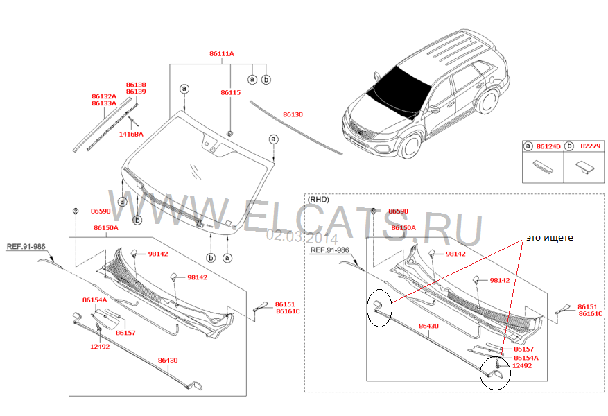

Она идёт цельная от края до края № 864302P000

спасибо за картинку - то есть резинки идут в комплекте с пластиковым корытцем ?!

Нет! Резинка идёт резинкой по всей ширине капота деталь на картинке №86430.

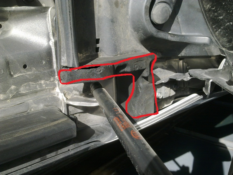

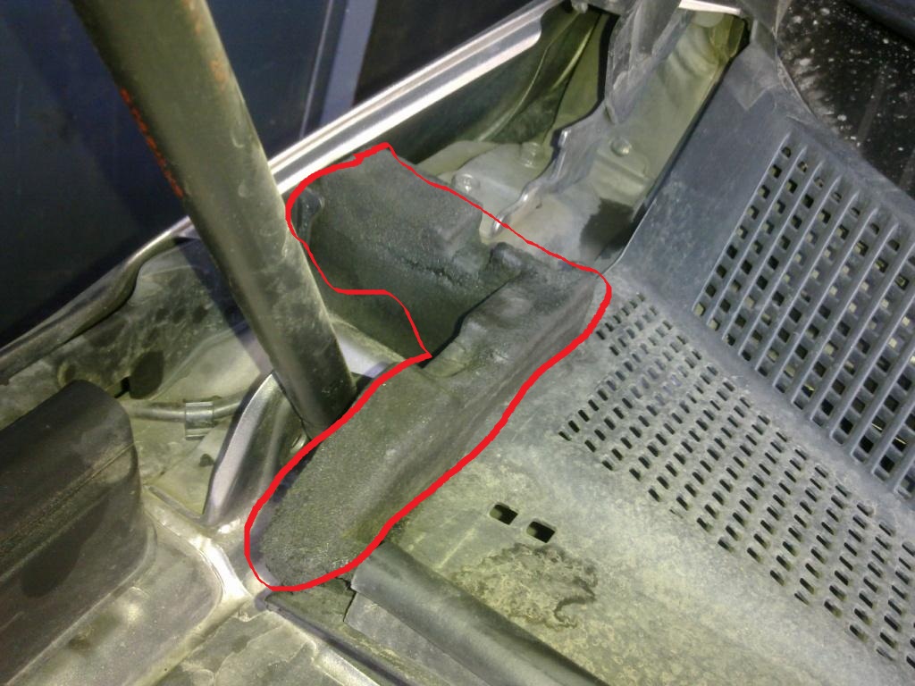

Извините пожалуйста - я не точно выразился, интересуют резиночки торцевые ( на фотке обведены )

Уплотнитель и вот эти Г образняе резинки идут в месте.... На картинке там все видно... Видать они склеяны

Увеличить картинку, найти деталь по номеру , сравнить с образцом. на концах уплотнителя ваши трухлявые резинки.

приветствую, так и не поменял НО отодрал и вырезал у них уголки дабы вода сливалась а то там болтце образовывалось , потом подклеил на двухсторонний скотч
