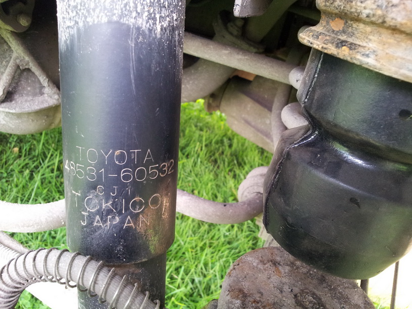

Тем временем, зашел я в наш подсобный гараж и рассказал слесарям об этом своем эксперименте, на что мне было сказано, что я "лось сохатый" и что у них лежит комплект малопоюзаной штатной задней газомасляной Tokico от TLC 95, который они мне презентуют вот прямо сейчас безвоздмездно.
В эти выходные я ее и установил.
В общем, насколько мягче вышеупомянутые Dominant, чем паджерокаябы, на столько же мягче Tokico чем Dominant.
Так что, Dominant с пробегом 600км отправляется в раздел "барахолка".

Сообщение Vl@dK » 15 авг 2016, 17:18
Обещанное фото.
