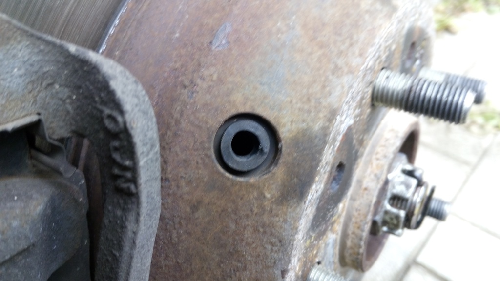

Обратил внимание на то, что где не оказалось резиновой заглушки в регулировочном отверстии барабана колодки расслоились. А где заглушка была на месте колодки были целы. Предлагаю вариант как закрыть отверстие.
Отверстие которое необходимо закрыть.

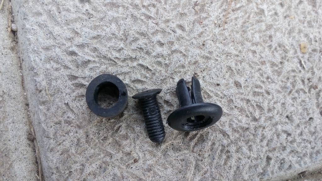

Потребуется пластиковая клипса для крепления и кусочек резинового шланга.
Вставляем кусочек резинового шланга нужного диаметра. Будте внимательны, если он провалится придётся снимать барабан.
Клипса
Вставляем клипсу
Вставляем пластиковый болтик от клипсы
Готово...
Последний раз редактировалось AAV77 17 окт 2016, 10:48, всего редактировалось 2 раз(а).
