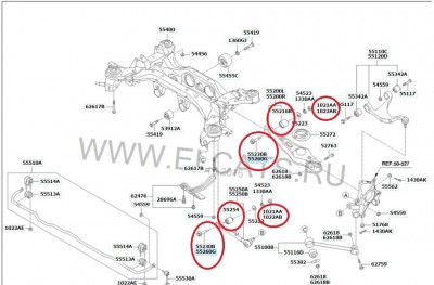

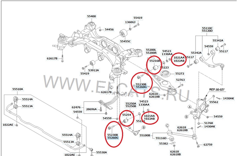

Камрады, нужна помощ!
При последнем посещении "рукожопого сервиса" порвали развальные сайлентблоки, думаю из за закисших развальных болтов. в общем сечас нужно заменить два сайлентблока.
по схеме с екзиста получается
1) Большой сайлент правого рычага
Hyundai/Kia 55218-2B000 -оригинальный, стоимость от 1100р
есть заменители
Febest HYAB-SANC2 от 250р
CTR CVKH-172 от 414р
Akitaka 1201-SANC2 - 300р
Что выбрать? в общем то вроде CTR был не плох раньше, Акитака это кто? Фебест понимаю что вообще Днище
2) Сайлентблок передний переднего рычага
Hyundai/Kia 55258-2P000 -оригинал 750 - 887р
Fenox CAB10011 - 400р
Есть еще Фебест
тот же вопрос.
3) Самый главный вопрос!!! РАЗВАЛЬНЫЕ БОЛТЫ
По схеме числится 2 вида болтов, какие брать? В чем разница кроме цены??
Hyundai/Kia 55260-2B100 500р
Hyundai/Kia 55260-2J000 700р
Вопрос четвертый, чем смазать сочленение сайлентблок-болт, чтоб оно в дальнейшем не прикипело. У тойоты сделано очень грамотно (ну было сделано), в сайлент вставляется тонкая жестяная трубка - она там гниет себе потихоничку, но болт не прикипает. втулка одноразовая.
Ну и собсно вопрос сильно ли тяжело будет запресовать новый сайлентблок без преса, просто тисками.
Имеет ли смысл менять их в паре?
Добавлено через 7 минут 13 секунд:
вон картинка даже есть
