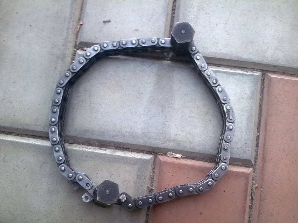

То есть можно одним ключом, можно и двумя сразу! При откручивании/закручивании - цепь сжимается, плотно прилегая к корпусу, тем самым создавая плотное соприкосновение с предметом.
P. S.: Sorento за отсрочку. Не было времени. :oops:
Устройство для снятия крышки бака

В том и дело что НЕТ! :o Прилагали такое усилие, что горловина (на чём крышка закручивается) гнулась! Побоялись ещё больше приложить, мог сам бак лопнуть вокруг крышки. Ну его нафик. :( Пускай в СЦ ремонтируют, либо проверенный человек этим занимается.
Ну или, по совету Романа, - будем косячить крышку с заменой на новую.

Если подумать, то твой съемник сжимает крышку при откручивании,тем самым увеличивает силу трения на резьбе, может поэтому не получается? Надо делать , что-то по крышке, что бы зацепление шло не за счет трения , а именно зацепления за ребра крышки. Что-то похожее на буровую коронку.

Это, практически аналог, фильтросъёмника. КМК, в данном случае он не пригоден из-за большого размера крышки. тк. при откручивании усилие идёт с эксцентриситетом от центра крышки и получается перекос и соответственно идёт "закус" по резьбе.
