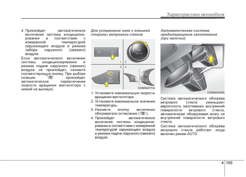

Сообщение SerTol » 15 сен 2016, 10:05
Ramb писал(а):В музлилке написана
а, нашел такое
Система автоматического обогрева
ветрового стекла уменьшает
вероятность запотевания внутренней
поверхности ветрового стекла,
автоматически обнаруживая влагу на
внутренней поверхности ветрового
стекла.
ветрового стекла работает когда
включен режим AUTO.
это для тех, у кого такая система есть. Для тех, у кого нет, делать как я и делал )

Сообщение SerTol » 15 сен 2016, 13:39
Ramb писал(а):Тема: Особенности отопления и вентиляции нового Sorento R.
Для прайма включение опции антизапотевания - нажать на 5 сек кнопку потока на лобовое. Но на люксах этой опции нет..
Talik писал(а):на um во всех комплектациях вроде автоматическая система кондиционирования или я чего-то не знаю?
на UM не на всех, на Праймах - на всех.
Судя по картинкам, "Система автоматического обогрева ветрового стекла" включает датчик влажности - коробка за зеркалом, у меня ее нет.

Сообщение SerTol » 15 сен 2016, 19:10
Talik писал(а):соответсвенно на твоем.....?
конечно.. но автоматических климатических установок несколько.. антизапотевательная система идет как довесок
