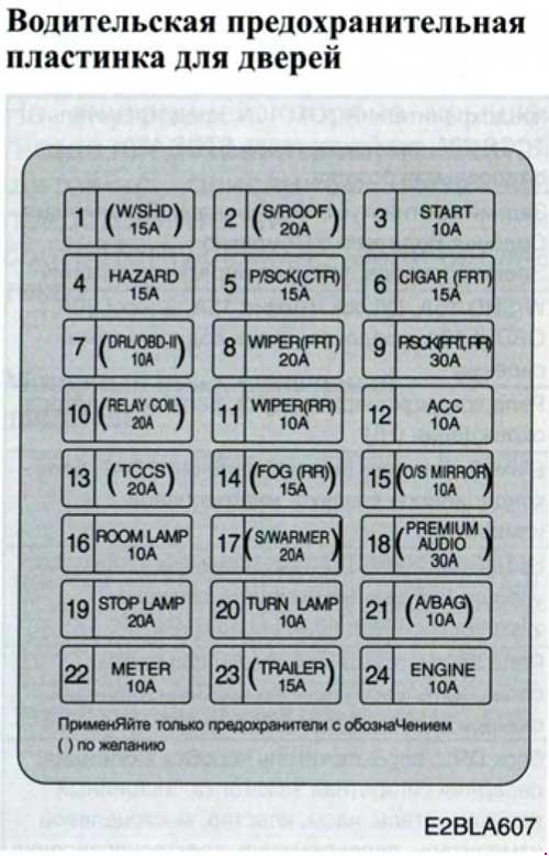

Сообщение Diesel'ok » 24 авг 2016, 08:12
Бэтмэн Жив
Сними кардан, вытащи предохранитель #13
На заднем приводе поездишь пока кардан в ремонте :wink:

Re: Куплю передний кардан на сорик 2008 года
Сообщение Diesel'ok » 25 авг 2016, 08:14
Бэтмэн Жив
Причем тут коробка? Кардан через раздатку работает. Езди спокойно, не наваливай под отсечку на светофоре просто и все. Ну и кардан купи :D
