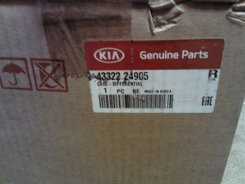

вот короб от диффа,в exist глянь,да во многих инет каталогах можно найти,ждал четыре дня,если быстрей то дороже.

да вот я о чем и говорю для моего бьется 4332224900 для АКПП а твоя 4332224905 не понятно в чем разница, хотя в каталоге и то и то подходит а по кореане смотрю номер совсем другой 433223B510

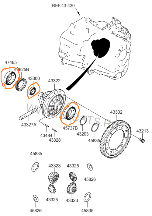

Разобрали,сказали нужны подшипники ,лучше новые поставить ,бля а раньше не могли сказать,так бы одним днём получилось.Действительно после выпресовки они уже не катят?Сказали могут старые поставить ,но могут загудеть.А так на работы дают год гарантии.

ну если ты читал бы тему... то мы уже 100 раз там все описывали и какие подшипники нужно прикупить и какие сальники...

Вот мои подшипники по вину
45737-37540,47465-39000,два сальника на раздатку+пыльник+кольцо-уплотнитель,как бы так.

Всё покупал сам.Делал не у ОД.По ценам :9 рублей стакан диффа,5 рублей два опорных подшипника+пять сальников+9 рублей работа=24 рубля. 4731839300 ПЫЛЬНИК РАЗДАТОЧНОЙ КОРОБКИ 1,00 176,00 р 176,00
4735039300 САЛЬНИК РАЗДАТ.КОРОБКИ 1,00 435,00 р 435,00 р
4745239000 "сальник раздатки" 2,00 216,00 р 216,00 р
4332224905 КОРПУС ДИФФЕРЕНЦИАЛА КПП 1,00 9 303,00 р 9 303,00 р
4735439300 УПЛОТНИТЕЛЬНОЕ КОЛЬЦО РАЗДАТОЧНОЙ КОРОБКИ 1,00 34,00 р 34,00 р
4735239300 САЛЬНИК РАЗДАТ.КОРОБКИ
