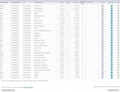

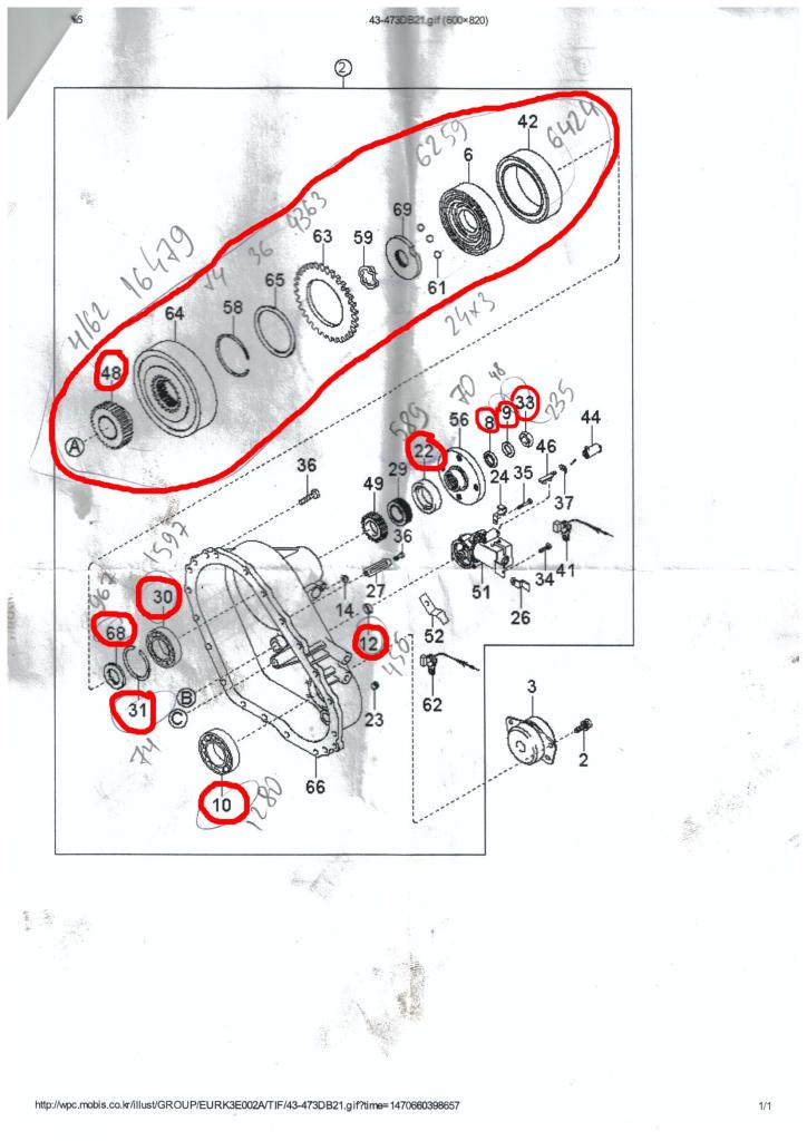

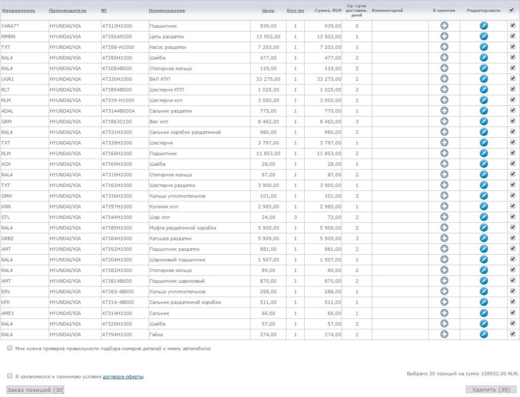

Загнал вчера авто к офицыалам. Сегодня дефектовали и позвонили. Дали схему и обвели на ней то, что под замену. Если у них заказывать получается на 112 тысяч. :cry:
Вот думаю сразу в петлю лезть или доехать до дома и посмотреть самому цены.. :(

Это то тут причём? Они ж не за работу столько спросили, а сам факт количество запчастей для ремонта... Сам лично смотрел потроха - писец состояние... :cry:
Добавлено через 37 минут 45 секунд:
Получается вот так примерно... :cry:

ну если у них в последней позиции с гайкой что-то приключилось и ее менять собрались............

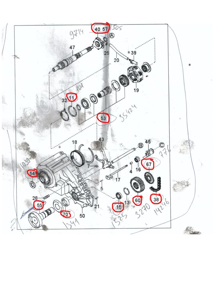

Мне в сервисе выдали 2 схемы. Отметили на них что нужно купить.
Мужики, гляньте профессиональным взглядом, может они где то перегнули палку и это покупать не обязательно?
Лично у меня вызывают сомнения позиции 63,69,42,40,53,55.
Могли бы выйти из строя детали по этим позициям?

да они офигенно перегнули палку... Хотя это в духе официалов - менять все агрегатами...
Забирай раздатку разобранную и в гараж к кулибинам...
Лично я сомневаюсь (если они все стопорные кольца под замену списали).
Дешевле купить бу раздатку...
Возможно там и требуется замена цепи, фрикционов, подшипника какого, но я бы не стал доверять. Не помню чтоб вообще такие цены озвучивали за ремонт раздатки.
30-50 - потолок
По фото схемы тебе никто не скажет реально это под замену или нет. Нужно все смотреть и трогать... Тот же вал - имеет выработку или нет. Почему насос под замену? думаю тупо - что не понравилось, решили под замену...
Мне официалы по документам "поменяли" передний и задний сальники без снятия и разборки раздатки, но взяв за работу 7 тыс... Я потом деньги вернул и с официалами завязал
