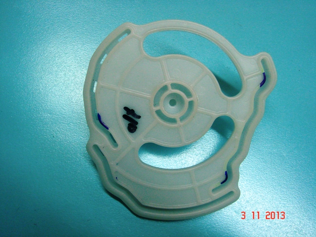

Привет камрады!Меня постигла сия участь.Вернее купил с болячкой.Заказал новый моторчик,сам ставить не решился,гонял в сервис ЗАПКИА (не реклама)Ребята толковые.Электрик колдовал минут сорок-час,что то там смазывал,разробатывал,сделал.Прошло месяца три-опять редкие щелчки.Потом чаще.Сегодня разобрал.На шестеренке,которая вращает зигзагообразную штуку не хватает одного зуба,а на нижней,узкой части-зубья съедены.И на старом моторчике эта же шестерня пострадала,думал взаимозамен сделать.У меня такой вопрос:можно ли его поставить неправильно?Там три ползунка,которые заслонки переключают.Какой нибудь в паз неправильно вставлен и при повороте диска,упирается в край бороздки?Когда я ставил режим стекло-ноги,то в ноги чувствовалось,а на стекло еле-еле.

У меня иакая же беда случилась. Щелкало при переводе отопителя со стекла на ноги. Зажопил 2000 рублей, решил починить. Открыл коробку, там шестеренки, все зубья вроде целые. Одна шестеренка самая большая под платой спрятана. Ее толкает маленькая белая шестеренка. Так вот у этой маленькой шестеренки оказалась сломана ось. Веренее там две оси (пластмассовые штыри), одна в верхней части крышки, другая в нижней. Так вот один из штырей оказался сломан, и, само собой, шестеренки плотно не прилегали, а во время вращения просто проскакивали зубцы.
Сорри, что нет фото, попробую описать словами.
В Общем, сломал я оставшийся верхний штырь-ось. Просверлил в дырочки в верхнем и нижнем корпусе в том месте где стояли эти оси. Воткнул металлический штырь от решетки гриль, на которой мясо жарят :) (по диаметру подошло идеально!). Зафиксировал этот металлический штырь, чтоб он не вылетал из корпуса. В общем этот штырь, как вы поняли и заменил сломанную ось для бедной шестереночки. Заработало. :mrgreen:

Тоже сломалась шестерня, и штырек на нижний на првой шестерне.
Разобрал, снял привод, заслонки руками поставил в нужное положение(стекло ноги). Счас буду колхозить что нибудь.

Сначала сам ремонтировал- вместо оси на шестерне всавлял шуруп- хватило недели на три. Потом купил новый аккуатор - месяц работы. Следующая коробочка проработала 2 месяца. Уже третий год вручную перевожу положение - левой рукой тянусь вниз, сидя на водительском сиденье.

Я меняю уже вторую заслонку. Мастер пояснил, что зимой когда холодно, автоматика переводит заслонку на обогрев стекла и слизываются пластиковые шестерни. Лечиться ручным переводом на стекло перед ночевкой, когда все прогрето и обратным переводом на ноги, когда уже прогрето.
