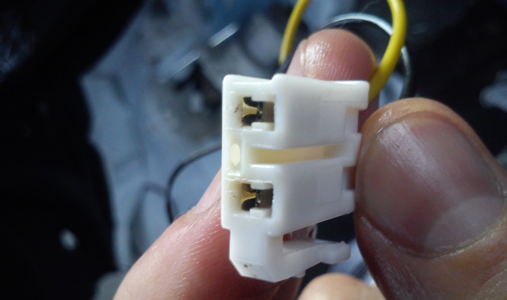

История повторилась. Но машина так и не завелась. Отвез детишек в театр, блин....
Центр города. В общем, полез в топливный насос.
Фишка, соединяющая непосредственно насос с главным разъемом, подгорела - та, что втыкается в насос. На фото не заметно. Оплавилась внутри, но не сильно. Больше всего оплавился контакт черного провода (я так понимаю масса).
Подогнул контакты, все собрал - завелась.
Теперь надо заменить фишку , но в каталогах нет. Кто знает, где взять? Или она универсальная и ее можно найти в любом магазине?

а нужно ли менять? Если нормально контакт обеспечил -работает, ну и хорошо...Для успокоения души ,когда тепло будет можно насос снять и глянуть ,что там... Заодно и сетку почистить...
Сам это буду делать обязательно - ситуация,которая повторяется и не у одного человека...

а на массу то контакт хороший?
ну и неплохо бы глянуть какой ток потребляет насос.

Мне менять придется обязательно. Контакты в фишке дохленькие - легко гнутся, а значит так же легко разогнутся, тем более что внутреннее пространство внутри фишки под контакты расширилось (из-за оплавления).
Что касается фильтра - то он показался очень чистым. Лишь одна ворсинка прилипла к сетке. Во всяком случае, когда проводил белой тряпочкой по сетке, никакого налета на тряпке не оставалось.

Не смог найти фишку. В каталогах не нашли. На рынке тоже. Есть на разборках, но только вместе с насосом (нах не нужен).
Кто подскажет, где взять фишку?

так купи клеммы (не мягкие) на радиорынке , замени и воткни в фишку...

В копилку по обмену опытом: Заглох внезапно,далее проверил: предохранители - целые, давление в рампе (откручиванием гайки и крутим стартер)- нет топлива, на топливном фильтре (снятие шланга от топливного насоса низкого давления и крутим стартер)- не поступает топливо.
Далее снял топливный насос низкого давления (тот, что в топливном баке под левым задними сиденьем), отсоединили кабель питания от топливного насоса до крышки закрывающий бак, вытащили пины из разъемов (фото пинов все видели в предыдущих постах) почистили (черный провод минус (-12) больше пострадал), поджали, почистили контакты на топливном насосе и крышке , далее собрали обратно, прокачали систему (замыканием 30 и 87 контакта на реле топливного насоса, расположено в блоке предохранителей под капотом), пускаем мотор (кнопкой старт) и вот оно счастье завелся мотор!
