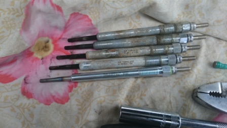

Сообщение Sлава » 12 сен 2015, 14:02
приобрел вчера свечи Y1003AS (F101) по старым ценам 850р/шт. Сегодня полез менять, на все про все ушло 50 минут. Выкрученные свечи идентичны новым, исключение витков резьбы на новых больше, пошел к автосервис по соседству(хорошо рядом находятся).сказали больше витков ничего плохого. Вкрутил, все вернул на место, завелось как обычно. Может быть по зиме разница будет, лишним точно не будет. Старые свечи с виду нормальные, не вспухли, пробег на них 87150. Как уже когда-то писал, странно у меня релюшка работает, когда-то у меня был 1 раз дизель, так там при повороте ключа пиктограмма накала свечей 2-3 сек горела и отключалась, тут же поворачиваешь ключ и иногда лампочка прям сразу тухнет(моргнула и все), причем разницы нет, зима\лето, у кого как, сколько накаливается по сезонам пжлста. теперь собсно непонятно, у кого стоят керамические свечи?
Добавлено через 3 минуты 52 секунды:
дабы не искать пинцет и не покупать магнит на гибкой ножке, сделал свой из поломанной антенки и кусочка магнита, им же вытаскивал свечи и наживлял обратно гайки на свечи.
странно, свечи в каком-то налете(не про нагар)

Сообщение Ramb » 08 май 2016, 10:48
решил я тут еще раз снять свечи накала... поскольку есть не который неуверенный старт в около 0 температурах...
было подозрение на то что вышла из строя какая то из свечей... но как выяснилось что все свеч в хорошем состоянии и рабочии...
причина не уверенного старта еще в процессе поиска)

Сообщение SerTol » 15 май 2016, 18:58
а как с точки зрения закисания? на предыдущих дизелях, что у меня были, снимали свечи для профилактики, чтоб смазать медной или иной противопригарной смазкой..
хотя на предыдущих фото рабочая часть чумазая, а резьба без сажи..

Re: Замена свечей накаливания
Сообщение Ramb » 15 май 2016, 21:19
SerTol
пробег на свечах 140к... свеча чистая сажи нет и ни должно быть на исправной свечи и оборудования двигателя
Ramb
Сообщения: 5347
Откуда: Мытищи
Благодарил (а): 101 раз.
Поблагодарили: 441 раз.
Сообщение SerTol » 16 май 2016, 01:18
Ramb писал(а):сажи нет и ни должно быть на исправной свечи и оборудования двигателя
ну, у меня другой опыт с исправными движками - ауди 2.5TDI и LR 2.2TD.. когда отказывала одна, менял все - и все были чумазые..
