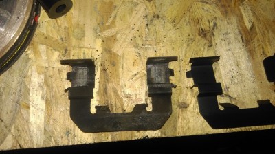

Короче верно все Алексей сказал. Я сегодня поразмыслил пока на работу ехал и вспомнил, что менял последний раз эти скобы на пробеге в 60 т.км. вместе с оригинальными колодками. А сейчас уже 130 тысяч и полноценно второй комплект на них погнал...еще когда тут профилактику делал....кстати опять же даже пальцы заменил, обратил внимание, что уж как-то сточены они сильно в посадочных местах колодок....не придал значения...а тут думаю блин а ведь зазора в 0,2-0,5 мм уже достаточно, чтобы устроить болтанку и лязг...руками когда трогал колодки. у левого суппорта внешняя взад-вперед гоняет...у правого внутренняя. вот они и лязгают. а проблема вылезать стала еще в феврале. сначала стуком на скорости ниже 20 кмч при одновременном нажатии на педаль тормоза и повороте резком. после при полных остановках, троганиях с места, когда педаль отпускаешь. оба раза не мог понять причину этого явления и тупо заваливал смазкой вмп авто мс 1600. а теперь до меня доперло в чем корень бед...все дело в скобках блин...выработка и износ.

очень хорошо прошарился в тормозах теперь. смазки все дела...что как работает, что как обслуживать и прочее...а вот со скобками лажанул я....уже 70 тысяч на них гоняю. сточил полный комплект оригинальных колодок. немного кашияма поработала и вот теперь уже тысяч 20 у меня трв работает на них же....

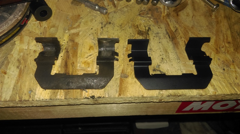

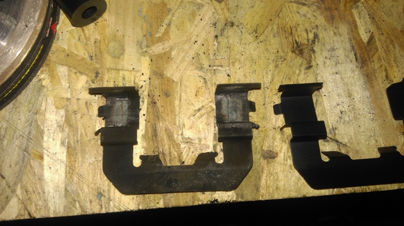

Вот фото в сравнении. В общем я сам не понимаю, где тут износ. Но факт, что в старой изрядно поездившей скобе колодка как "градусник в стакане", а в новую еле залезла есть. И исчезли все стучки, которые меня донимали уже 1,5 мес. Грешил на опорники. А, ну пальцы еще решил сменить, хотя буквально 2 недели назад менял верхние на передке...ну тут еще раз и все 4 уже. стоят недорого. 100 рублей всего за штуку, против 250 за скобку....
Суппорт теперь не качается кстати, сидит тоже плотно и жестко...

в скобках. на фото видно у старой верхнее "крыло" разогнуто уже сильно. ее пружинистость потеряна. Пальчики были новые до замены скоб. Смазку использую уже год МС-1600. Она даже спустя год эластичная. Пальцы и скобы мажу ей, а тыльную сторону колодок смазкой ликви моли (голубая такая).
