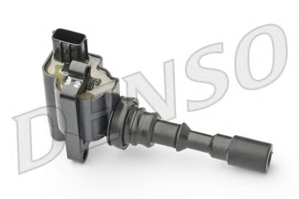

Вообщем тоже проблема замучила с пропусками 4 и 6, менял и провода и свечи и катушки. Пару дней назад попалась в руки катушка от 2,4 снял с катушки наконечник, т.к он толще чем на 3.5 и цельный, немного его откромсал канцелярским ножом чтоб влазил в колодец, вдел на нашу катушку вместе с пружинкой, поставил сбросил ошибки, чека пока нет, уже как 2 дня. Надеюсь что и не будет :wink:
Добавлено через 3 минуты 7 секунд:
Вот такие катушки
с этого снял
на эту катушку поставил
