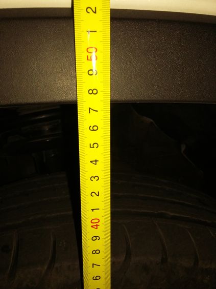

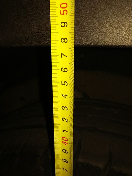

Сообщение Mproh » 25 апр 2016, 23:57
Всем привет.
Вот и я стал счастливым обладателем пружин от Влада.
Поставил две недели назад, но время написать небыло.
По факту машина поднялась на 4 см.перед стал 47.5 зад 46.5 см. стала заметно помягче. Ставил вместе с конями. Пока всё устраивает. Сход развал пока не делал после слёта в костроме сделаю))).

Сообщение moiseeff80 » 26 апр 2016, 00:12
Делай ,испортишь резину. Сожрёт.
