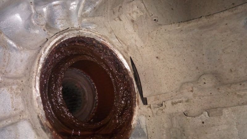

Ох!!! Угадал!!!
Вот мой корпус дифа, уже бывший

Lion писал(а):Вот мой корпус дифа, уже бывший
А что с ним?

Garyk писал(а):А что с ним?
Шлицы срезало. Разве не видно, как там гладенько на месте шлицов???
И смазка заводская вроде как была, но видимо не той системы

Denis_Vladivostok писал(а):Это на каком пробеге?
52 т.км 2,5 года эксплуатации.
В этом всем меня поразило то, что ржавчина поела шлицы несмотря на смазку.
На фото видно, что смазка в перемешку со ржей
Добавлено через 8 минут 49 секунд:
Ramb писал(а):но рекомендация набить шлицы хорошей смазкой все же стоит воспользоватся!!!
не могу не согласится после этого с Романом. В свое время я сдвигал немного редуктор и смотрел туда через небольшую щель, увидел смазку и успокоился, понадеялся на корейцев. А нужно было снимать и все хорошенько мазать, и сальник поменять заодно.

Denis_Vladivostok писал(а):А как произошло? Само по себе или резко газовал?
когда сорвало шлицы сильно не газовал (хотя люблю это дело), стоял на светофоре, нужно было повернуть налево, кода трогался, пересек небольшой валик пыли образовавшийся между встречными полосами (видимо колесо немного буксануло на пыли) услышал щелчок (сразу стало все понятно) видимо они уже были в таком состоянии, что много им не надо было

Ramb писал(а):блин вот это косяк да еще на таком пробеге
По бродам не ездил, но два года назад по весне выбирался через зимник, который уже начал таять. Это были самые большие лужи, которые видела моя машина, но они были максимум по пороги. По крайней мере, в редукторах на замене масла воды не обнаружено.
Я свои сорваные шлицы дополнительно к ржавчине связываю еще с заменой масла в коробке, т.к. это случилось через пол часа после того как выехал из сервиса по дороге домой. Когда меняли масло гоняли коробку во всех режимах на подъемнике и сервисмен который сидел в машине всякий раз очень резко оттормаживался.

Ramb писал(а):Вообще ты разрушил миф о том что муфта виновата в срезе шлицов
Как мне думается, то наша муфта плавнее, чем ваша электромагнитная начинает передавать момент на заднюю ось при подключении. Ввиду этого удар во всех соединениях, а в частности соединения корпуса дифференциала и углового редуктора сводится к минимуму. Поэтому видимо и срок по шлицам откладывается на поздний срок, когда они от ржавчины устанут сильнее. Ну и конечно от севисменов "рукастых" никто не застрахован, делали одно, сломали другое. При таких вращающихся массах резко оттормаживать.... слов нет.

Denis_Vladivostok писал(а):Хотя... Если ты пишешь, что там всё в ржавчине
Я не только пишу, еще и фото прикладывал. И вроде заводская смазка была, а ржавчина всетаки поела шлицы.
Когда порвало шлицы, я реально не горцевал. Ехал с замены масла потихоньку, прислушивался как после замены коробка работает (привыкал так сказать :D ). А тут на тебе, беда.
Я дополнительно к ржавчине еще грешу на сервисменов. Когда гоняли коробку P-R-N-D с вывешеными колесами, нужно было плавнее отпускать и нажимать тормоз. А тут видимо не свое. Варвары одним словом! Добили остатки шлицов.
