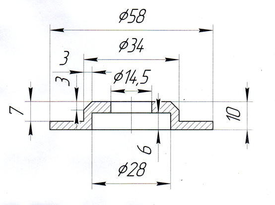

Устранение дефекта крепления переднего подрамника FL.
В поисках стука передней подвески решил проверить крепление подрамника. Откручиваем гайки передних креплений, снимаем шайбы и видим:
Отверстие в шайбе на 2 мм больше шпильки и затягивается с перекосом( заметно на фото). В результате, наружная обойма сайлентблока бьет по шайбе. На фото видны следы этого явления.
Идем к токарям и просим выточить вот это в двух экземплярах:
Ставим новые шайбы вместо старых, закручиваем передние и откручиваем задние крепления. Оттягиваем подрамник вниз и вытаскиваем обрезиненные опорные шайбы (типа грибков вставленных сверху в подрамник) и вставляем вовнутрь шайбу подходящего диаметра толщиной около 2 - 3мм.
Далее, все хорошенько затягиваем.
После этой процедуры стыки асфальта становятся менее заметны.
Эту операцию можно приурочить к устранению стука и регулировки рулевой рейки. Она тоже требует вмешательства.

Янц Евгений писал(а):вставляем вовнутрь шайбу подходящего диаметра толщиной около 2 - 3мм.
Решил заморочиться подрамником. Хотел уточнить подходящую по внутреннему диаметру или по наружнему.
Насколько я помню между прорезиненой шайбой и кузовом есть еще металическая широкая шайба. Какую роль будет выполнять эта шайба внутри?

Lion писал(а):подходящую по внутреннему диаметру или по наружнему
Диаметр шайбы по болту. Там на сколько я помню 14 мм.
Lion писал(а):Насколько я помню между прорезиненой шайбой и кузовом есть еще металическая широкая шайба.
Нет, обрезиненная прилегает к кузову, возможно на кузове есть площадка в виде шайбы.
Lion писал(а):Какую роль будет выполнять эта шайба внутри?
Эта шайба увеличивает расстояние между наружной обоймой сайлентблока и обрезиненной шайбой, исключая постукивания. Когда снимите шайбы заметите следы соприкосновения.

Янц Евгений писал(а):Устранение дефекта крепления переднего подрамника FL.
Евгений,
На скольки тысячах вы обнаружили этот дефект? Как он себя проявил? Номерками этих деталей случайно не владеете?
