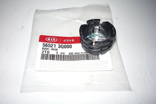

У нас вот такая втулка, засовывается буртиком во внутрь и защелкивается.

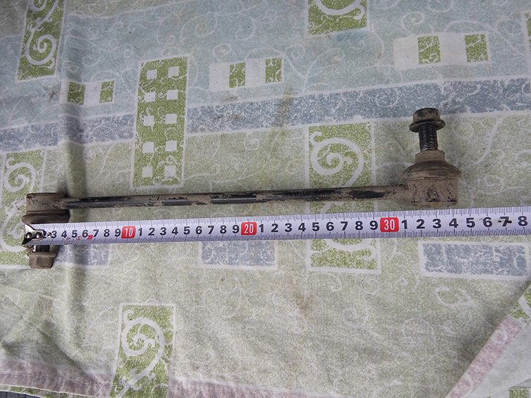

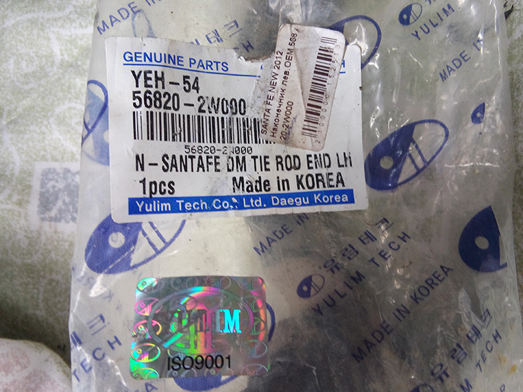

Поставил рулевые наконечники, рулевые тяги и косточки вот этой фирмы.
Длинна косточек 330 мм по осям пальцев.

Янц Евгений писал(а):Длинна косточек 330 мм по осям пальцев
Вот блин ... А от чего же мне поставили в сервисе косточки длиной меньше 300 мм((( называется отвлекся... Блин
