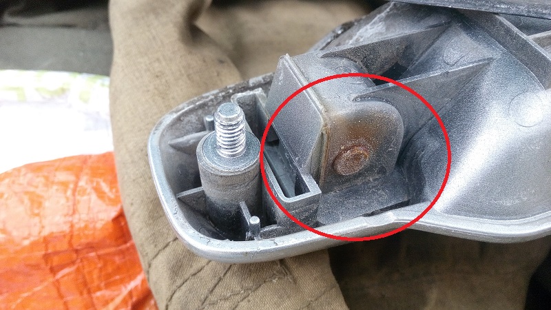

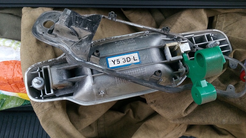

Всем привет, столкнулся с такой проблемой, внешняя ручка задней левой двери самостоятельно не встает на место, всё работает, дверь открывается и закрывается, если просто открыть дверь и закрыть, то ручка остается в этом положении...
если при закрытой двери, оттянуть ручку и отпустить, ручка прижимается плотнее к кузову, но все равно не совсем...
если нажать пальцем на ручку она прижимается еще плотнее и встает на свое место... такое ощущение, что в ручке есть какая то пружина которая видимо со временем ослабла, прошу совета тех, кто сталкивался с такого рода проблемой...

Надо снимать ручку - в передней части она сидит на оси, которая ржавеет и прекращает свободно вращаться в посадочных гнёздах, её надо вытащить, почистить и смазать.

netoka писал(а):Надо снимать ручку - в передней части она сидит на оси
Все верно.
Сегодня снял ручку, разобрал и смазал. Все работает.
